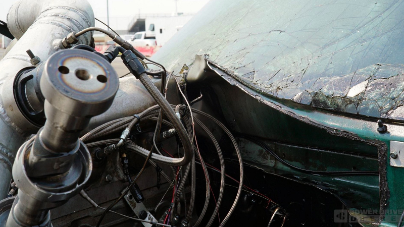

Will Terry, spolumajitel firmy, prozradil, že Ram měl pod kapotou vznětový motor Cummins o objemu 6,7 l. Ten dostal plný blok (bez přímého chlazení válcových vložek) Hamilton Cams a hlavně tři velká turbodmychadla Garrett. Vše se zprvu vyvíjelo docela uspokojivě, zelený pick-up s hladkými pneumatikami se účastnil 200metrových sprintů a v cíli první jízdy dosáhl času 6,16 sekundy s koncovou rychlostí 194 km/h. Pak se ale ozvala ohlušující rána, z motoru vyletěly součástky následované plameny a olejovou sprchou. Z vytuněné pojízdné reklamy zbyl vrak bez motoru, který se rozletěl na milion součástek.
Podle dostupných informací pilot v cíli uvolnil plynový pedál, jenže motor na to nereagoval a nezafungovala ani záchranná opatření, která měla motor odstavit. Ten tak naplno letěl do otáček, až došlo k jeho úplnému rozpadu. Majitel podezírá zaseklé vstřikovací čerpadlo, které neumravnily ani záchranné mechanismy v podobě nefunkčního uzávěru vzduchu a přerušení přívodu paliva.
Celé to vedlo k „explozi” motoru, který se rozletěl na prvočinitele. První asi selhal blok, ze kterého pak „vyskákaly” jeho vnitřnosti. Písty ležely rozmetány po ranveji, vačka z motoru trčela jako kost z otevřené zlomeniny. Podle Teddyho v okamžiku kolapsu motor běžel cca na 75 % maxima, což znamená asi 2 000 koní.
Pohled na kamerové záběry napoví, jak blízko bylo ohrožení lidského zdraví. Tím nemyslíme černý dým z výfuku, ale závěrečná exploze ke konci videa. Druhý snímek ukazuje zdemolovaný motor s rozházenými součástkami. Díly nevydržely příliš vyšponovaného systému a staly se z nich nebezpečné projektily, které naštěstí nikoho nezranily.
Nejen motor, i auto dostalo fest zabrat. Podobné závodní speciály ale nemusí plnit standardy nutné pro provoz na veřejných komunikacích, proto se pravděpodobně vymění nejvíce rozbité kusy auta či motoru a za rok padne hranice šesti sekund.
