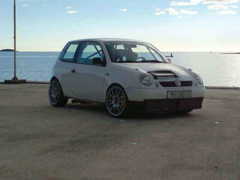

Všechno jde, když se chce. Jak jinak popsat projekt jednoho chorvatského nadšence do všeho co má volant a kola. Jméno Petar Biocic bude nyní spojováno s šílenou úpravou VW Lupo. Pohání ho totiž rovnou dva motory V6.
První informace o tomto mladíkovi a jeho VW Lupo objevily před dvěma lety. A mnozí si tehdy jistě klepali na čelo, když s vyslechli plánované úpravy. Petar se však nedal a pilně pracoval na realizaci celého projektu.
Úpravy prostoupily prakticky celým vozem, počínaje u přenastavení a přitvrzení celého podvozku. Následně byl přidán ochranný trubkový rám, dvě sportovní sedadla. Odejmutím zadních sedadel a prakticky celého zavazadlového prostoru vznikl prostor pro usazení druhého z motoru. Pod zpevněnou konstrukcí karoserie celkově pracují dva motory VR6 značky VW. Každý má objem 2,8 l, 24 ventilů a disponuje výkonem 201 koní (150 kW), takže logicky by měla mít tato šílenost na čtyřech kolech výkon 402 koní (300 kw). Nejvyššího výkon je ale po úpravách ještě vyšší a dosahuje hodnoty 504 koní (376 kW). V poměru výkonu s váhou tak dosáhl stejné hodnoty jako mocný Bugatti Veyron, tedy 500 koní na 1000 kg hmotnosti.
