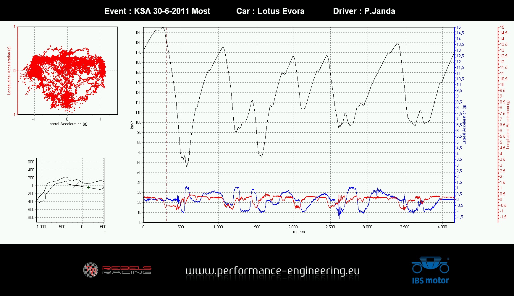

Od Performance Engineering pocházel také jakýsi „data logger”, který ovšem nepracoval přímo s údaji z vozu, ale pouze s GPS a měřičem podélného a příčného zrychlení. I záznam z něj ale skýtá několik zajímavých údajů. Přiložený záznam pochází z kola ujetého za nikterak oslnivých 2:01,51 (více se mi vzhledem k problematickému řazení během pár kolz auta dostat nepodařilo) a ukazuje průběžné rychlostí i příčné a podélné zrychlení v G. Ze záznamu je patrné, že Evora nemá problém zvládat příčné přetížení až okolo 1,25 G, což je vzhledem k použití silničních pneumatik výborný výsledek.
