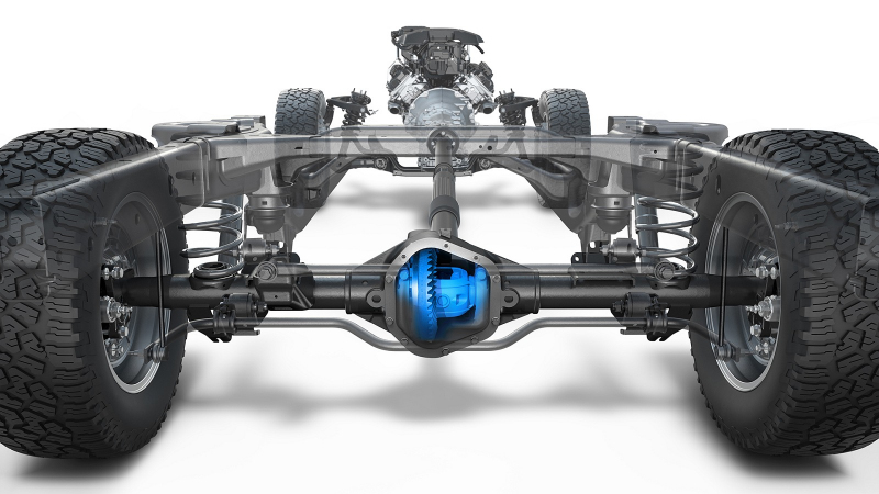

Náš přítel Jason Fenske z Engineering Explained říká, že to ten, který používá tři uzamykatelné diferenciály. Jen systém schopný úplného uzamknutí diferenciálů, tedy pevného spojení kol s motorem, vás nenechá na holičkách v žádné situaci. Pouze takový totiž umí při ztrátě adheze klidně ve třech rozích zajistit přenos dostatečně velkého momentu na zbývající jedno kolo tak, aby se auto rozjelo.
Fenske pro svůj výklad používá schéma pohonu se třemi diferenciály a začíná u stavu, kdy jsou všechny otevřeny. Za předpokladu shodných adhezních u všech kol proudí na každé z kol čtvrtina aktuálně přenositelného momentu. To platí bez ohledu na to, zda je pod koly beton nebo led a jediný rozdíl je v absolutní hodnotě momentu, který jsou pneumatiky schopny přenést na podložku.
Stejná situace ovšem nastává i v okamžiku, kdy bude led jen pod jedním z kol. Je-li tedy ono schopno přenést minimální moment, úplně stejně na tom budou i ostatní kola, třebaže povrch pod nimi dovoluje přenést více - jedno kolo se tedy bude protáčet a ostatní víceméně jen zůstanou stát. Řešením v takovém případě může být uzavření středového diferenciálu, kdy (teoreticky) 100 % momentu může jít na nápravu s koly na pevném podkladu, která pak zajistí rozjezd, pokud to trakce jediné osy dovolí.
Složitější situace ovšem nastává, pokud má každá z náprav jedno kolo na kluzkém povrchu. Pokud se toto stane, uzavření středového diferenciálu nic neřeší, protože dvojice kol na obou nápravách se ocitne v úplně stejné situaci jako v té výše popsané - dvě kola se budou protáčet, zbylá dvě se o rozjezd nepostarají. Pak je potřeba, v závislosti na situaci, uzavřít jeden nebo nejlépe oba diferenciály na nápravách. V tu chvíli lze dosáhnout stavu, kdy veškerý dostupný moment proudí na kola stojící na méně kluzkém povrchu a je znovu jen otázkou trakce, jestli se auto dokáže rozjet.
Právě tohle ukazuje, proč jsou tři uzamykatelné diferenciály tím nejlepším řešením - cokoli jiného může znamenat, že se auto nerozjede, i když „dokonalý” pohon 4x4 by to zvládl. Potíží je, že něco takového nabízí jen hrstka drahých aut obvykle do těžkého terénu, protože je to řešení komplikované, těžké a logicky ne zrovna levné. Dostupnější systémy si v těch samých situacích obvykle s jediným, více či méně uzamykatelným středovým diferenciálem pomáhají brzděním konkrétních protáčejících kol, což ve výsledku může vést k témuž jako uzamknutí nápravových diferenciálů. Pokoušejte ale toto řešení déle a může se stát, že jím zcela zničíte brzdy - v takovém extrému poslouží jen chvíli.
K výše uvedenému je třeba dodat, že částečně jde o hypotetické situace. Pokud pomineme extrémní případ, kdy offroad kvůli terénu stojí na dvou protilehlých kolech a dvě zbylá opravdu jsou zcela bez trakce, bude každé z kol nějakou mít a tím i schopnost přenést jistý moment. Pak i při plném uzamknutí soustavy při jízdě dochází k neustálému přelévání hodnot přenášeného momentu mezi koly. Faktem přesto zůstává, že pokud chcete opravdu nekompromisní pohon 4x4, potřebujete něco jako Mercedes třídy G nebo Jeep Wrangler. Jen takové stroje nabízí opravdu nekompromisní techniku...
