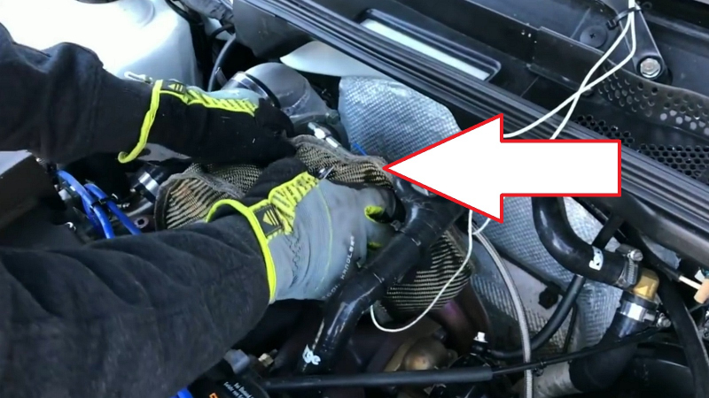

Už fakt, že se tím zabýváme, ale naznačuje, že to takový nesmysl není - teoreticky je to opravdu věc, která může účinnosti motoru pomoci, byť je otázkou, za jakou cenu. V praxi se ji i se zaměřením na možné negativní dopady na motor vozu rozhodl otestovat náš přítel Jason Fenske z Engineering Explained, který si tentokrát vzal na pomoc Charlese z pořadu The Humble Mechanic. Za pokusného králíka byl zvolen starší Golf GTI s přeplňovaným motorem, což nezní zrovna jako moderní auto, ale o to tu nejde - jde tu o turbo jako takové, která je skoro synonymem moderních vozů. K ruce si přibrali i termovizní kameru, teploměr napojený na různá místa v motorovém prostoru, aby zjistili, co všechno deka na turbu v motoru teplotně ovlivňuje.
Úvodní jízdu při venkovní teplotě -6 °C zakončili s turbodmychadlem rozehřátým na 430-500 °C. Když na něj za týchž podmínek byla nasazena přikrývka, teplota bezprostředního okolí turba značně klesla na 160-200 °C. Kompresorová strana turbíny vyzařovala před nasazením krytu 125-145 °C, po nasazení 102-137 stupňů Celsia. V tomto směru tedy deka coby izolační prvek funguje a má už takto sekundárně prospěšný vliv - odstínění vyzařovaného tepla prodlužuje životnost dalších dílů v motorovém prostoru, protože vysoká teplota rozličné materiály degraduje, hlavně guma a plast trpí nejvíc.
Následující den proběhlo měření při zatížení vozu běžnou jízdou v normálním provozu, která zakrytí turbodmychadla přinesla další pozitivní body. Olej, chladící okruh, potrubí turba vykázaly průměrné nižší teploty, než bez turbo deky. To zní až paradoxně, ale je to tak, zásadní otázkou ovšem je, zda vliv zabránění úniku tepla z turba má nějaký vliv na dynamiku vozu. Čistě subjektivně tady ale Charles jako řidič konstatoval, že necítil zásadní proměnu v chování automobilu. Motor reagoval stejně na pokyny plynového pedálu. Nedostavily se pozitivní, ani negativní zaznamenatelné změny.

Takhle vypadá jedna z prodávaných dek na turbo před instalací do prostoru motoru a po ní
