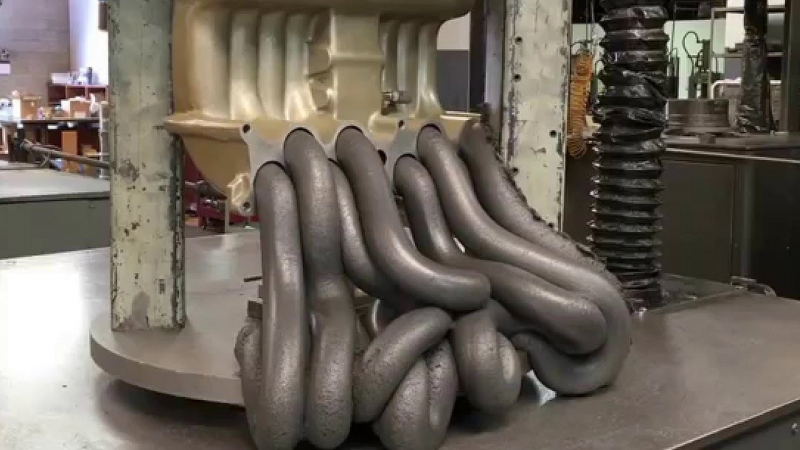

Schválně, kdo z vás se někdy pokusil zvýšit výkon motoru prostřednictvím vyleštění kanálů sacího potrubí? Tušíme, že o mnoho lidí nepůjde a pokud se někdo přece najde, bude to pamětník ladění starých dvoutaktních motorek, kde lesklý povrch přepouštěcích kanálů znamenal opravdu hodně. Používaly se k tomu ruční frézky a každý, kdo to kdy zkusil, potvrdí, že jde o úmornou práci s ne zcela zaručeným výsledkem.
Tuhle dřinu nahradila metoda, která vnitřní povrch jakéhokoliv kanálu vyleští do zrcadlového lesku bez zmožených rukou. Je k ni potřeba lis, plastická hmota a brusivo o různé zrnitosti. Princip je velice jednoduchý. Směs plastické hmoty a brusiva je natlačena do kanálu, kde začne působit na jeho stěny. Přítomné brusivo tak může odstranit veškeré usazeniny popřípadě nerovnosti, které by narušovaly volný tok vzduchu.
Konkrétně se můžeme podívat na opracování sání vidlicového osmiválce z Mustangu Cobra. Auto z roku 1993 najezdilo velké množství kilometrů a jeho motor potřeboval generálku. Jeho součástí bylo i ošetření celého sání.
Jak je vidno, kanály jsou po operaci dokonale hladké. Účinnost takové změny ukazuje i graf z měření mezního průtoku kanály. Přes takto upravený díl dokáže motor nasát o 50 % více vzduchu a jak známo, to znamená výrazně vyšší výkon.
Zachycený postup je známý už zhruba od sedmdesátých let, většího rozšíření ale doznal o mnoho později. Znalí v oboru budou vědět více, ale pro laiky je pohled na očistu hlavně vizuální zážitek. A to i kvůli výsledku - vnitřní stěny automobilových dílů se na konci revitalizace lesknou jako nové. Autoři přiloženého videa hovoří o znatelném nárůstu výkonu po takovém zákroku a není důvod jim nevěřit, tohle musí být znát.
Brusná očista sacího potrubí Mustangu je vizuálně podmanivá podívaná, její smysl je ale jinde
