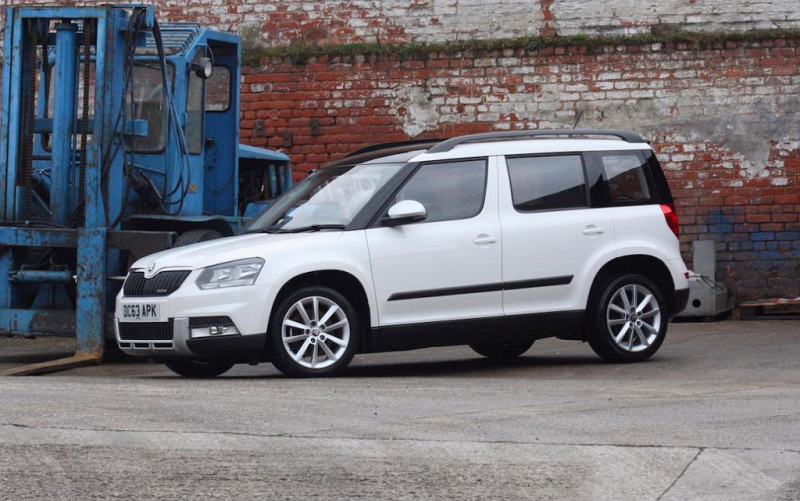

Jiný člověk, Darrell Tunningley, se tak rozhodne, že chce mít nejsilnější motor 1,6 TDI v Evropě. Koupil si tedy Škodu Yeti Greenline s tímhle motorem a pustil se do práce. Mohla by se jako lepší základ nabídnout třeba Škoda Rapid, která je lehčí a má nižší těžiště. A v trakci by tu deficit nebyl, protože bílý Yeti, který vidíte na fotkách, má náhon na přední nápravu.

Klíčovým aspektem celého projektu je to, že se o něco takového před Darrellem nikdo jiný nepokusil. Přímo na Yeti Greenline 1,6 TDI neexistovaly žádné tuningové díly, všechno, co na tohle auto bylo v průběhu času namontováno, původně patřilo jiným autům. Zde však je výhodný přístup Volkswagenu, který z několika základních stavebních prvků postaví desítky různých modelů. Přesto každému nákupu dílu a instalaci předcházelo ohromné množství internetového i jiného hledání, zda bude pasovat.
