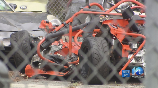

Ironie osudu potkala mladého konstruktéra Anthonyho Dillarda, který si na koleně postavil jakousi přerostlou motokáru pojmenovanou příhodně Death Kart. U nás bychom ji říkali Motokára smrti nebo Smrtící motokára a už tato slova předznamenala tragickou událost, která znamenala konec života 24letého otce dvou dětí. Při srážce s Pontiacem selhala doma vyrobená konstrukce, která v případě nehody měla řidiče chránit.
Poslední jízda amatérského projektu nastala v ulicích města Chespeake na východním pobřeží Spojených států. „Anthony Dillard mířil na sever po ulici Eden Way, když došlo k havárii. Pontiac jel opačným směrem. Dillard ztratil kontrolu nad motokárou a najel do protisměru. Pontiac nemohl včas zastavit a zasáhl Dillarda do oblasti pravé zadní pneumatiky,“ řekl policejní mluvčí Leo Kosinski.
Náraz byl tak silný, že se celá konstrukce stroje silně zdeformovala a Dillard z něj vyletěl ven. Předběžné závěry vyšetřování říkají, že selhal především podomácku vyrobený ochranný rám, který kvůli své špatné konstrukcí nebyl schopen vhodně rozložit energii nárazu. Konstrukce založená na Hondě Civic z roku 1994 byla příliš chatrná a i když se vůz dále pohyboval po silnici s „papíry” z oné Hondy, policie říká, že došlo k přílišné změně původní konstrukce, aby to bylo možné bez nové homologace.
Nadšený automechanik po sobě zanechal manželku a dvě děti. Z vozidla registrovaného na úřadech jako Honda Civic zbyla hromada zkroucených trubek. Policie oranžový vrak dále zkoumá, ale život tím nikomu nevrátí. Nezbývá než kondolovat pozůstalým a vzít si dostatečné ponaučení - podobné stavby mohou být skvělá zábava, připravované bez patřičných znalostí ale mohou znamenat zbytečné riziko. Policie říká, že tuto nehodu by i v původní, skutečné Hondě Civic z roku 1994 Dillard velmi pravděpodobně přežil bez větší újmy na zdraví...
Neodborně smontovaná motokára s chatrným rámem znamenala zbytečnou ztrátu života mladého muže
