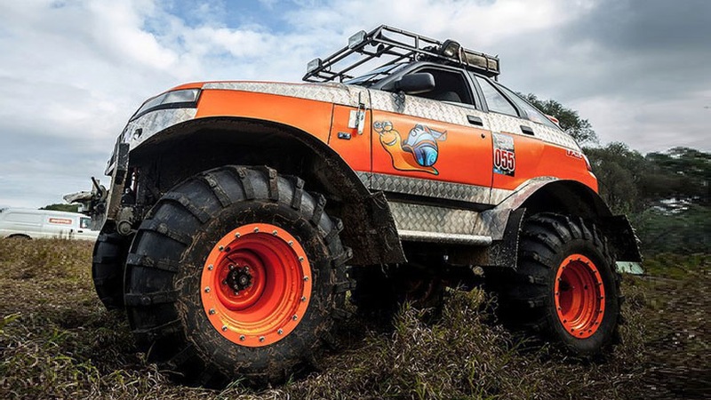

Přesně to vidíme na fotkách níže - neznámý ruský stavitel vzal VAZ-2112 a namontoval na ni obrovská kola. Možná přesnější popis ovšem bude, že vyrobil podvozek a narouboval na něj silně upravenou karoserii Lady, protože z ní zbyla v podstatě kapota, palubní deska, přední dveře a sedačky. I zbytky karoserie byly upraveny, jak je ze snímků vidět.
Nápravy a podvozkový rám pocházejí z náklaďáku GAZ-66, ovšem rozvor byl výrazně zkrácen. Převodovka a rozvodovka prý mají původ v nejmenovaném UAZu a o motoru zprávy nemáme. Spousta věcí tu je jistě vlastní výroba a enormní množství slzičkového plechu - jak zvenčí, tak i zevnitř - je toho nejlepším důkazem.
Pochopitelně, vůz má jen dvě místa k sezení, za nimi je nákladový prostor. Na výšku nakládací hrany se nás neptejte, ovšem pračku byste sem soukat asi nechtěli. Stejně tak nástup do auta jistě vyžaduje trochu fyzické zdatnosti. Nicméně zábava s tímhle autem může být obrovská - věříme, že projede skoro všechno a rozruch jistě vzbudí už svým vzhledem...
Málokdo by asi řekl, že tohle monstrum...
...má základ ve staré Ladě 2112
