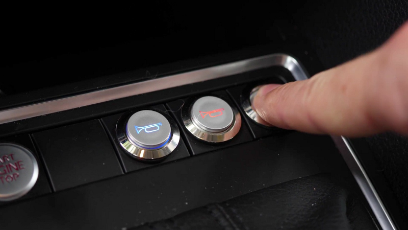

Americkému technikovi Marku Roberovi, kterého svět zná díky jeho kanálu na Youtube, se to nelíbilo, a tak našel způsob, jak si svůj Volkswagen Jetta upravit. Přidal mu celkem tři klaksony, a to s rafinovaností sobě vlastní. Jde v podstatě o malý počítač, který pracuje s nahranými zvukovými soubory, které pak na základě zmáčknutí jednoho z tlačítek přehraje a skrze zesilovač „pošle” do reproduktorů. Ona tři tlačítka jsou navíc citlivě zabudována do panýlku, kde mívá Jetta ovladače jiných funkcí a jsou dokonce podsvětlena.
A co tedy dělají? První pustí do reproduktorů zvuk, který je jemný a určený právě k tomu, aby upozornil auto před sebou, že už je zelená. Druhý je pak ještě jemnější, to když chce upozornit člověka mimo auto, že třeba jeho nákupní vozík nebo otevřené dveře překáží.
A pak je tu ještě třetí, ovládaný tlačítkem s rudým emblémem, který je opravdu hlasitý a spouští klakson na tlakový vzduch z vlaku. Ten je vhodný třeba ve chvíli, když teenageři přechází silnici mimo přechod věnující pozornost jiným aktivitám s a ještě se loudají. Anebo v podobných chvílích, kdy chcete být trochu zlomyslní, nebo normální klakson nestačí.
