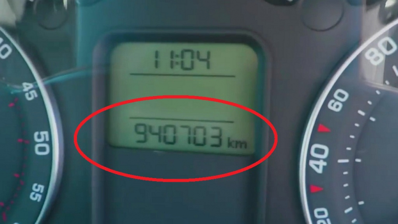

Jednu takovou představuje relace Cars Ireland. V posledním díle se všechna pozornost soustředí na stříbrnou Octavii TDI z roku 2007, jejíž počítadlo ujeté vzdálenoti ukazuje 940 703 kilometrů - k magické metě 1 milionu není daleko. Taxík českého původu tak při vožení zákazníků více než 23krát objel zeměkouli kolem dokola a nezdá se, že by s tím měl v dohledné době ustat.
Moderátorka Sinead McCann s ohledem na ujeté kilometry ohodnotila stav vozu na první pohled jako velmi dobrý. Aby se důkladně přesvědčila o správnosti tvrzení, zajela s autem do servisu na odbornou kontrolu. Mechanika stav auta mile překvapil. Aby Octavia s klidným svědomím prošla STK, bylo by potřeba vyměnit pouzdra odpružení kol a převodovky. Zbytek se týkal spotřebního materiálu jako žárovky osvětlení. Žádné zdlouhavé servisní úkony nebyly potřeba.
Jedenáctiletá Octavia s téměř milionem kilometrů dostávala pravidelný servis a po technické stránce je stále v pořádku. Modernímu řidiči dnes už může vadit chybějící technologie jako dotyková obrazovka nebo hlasové ovládání, základní elektrické pomůcky jako ABS, rádio, centrální zamykání nebo automatický dojezd oken ale stále fungují bez váhání.
