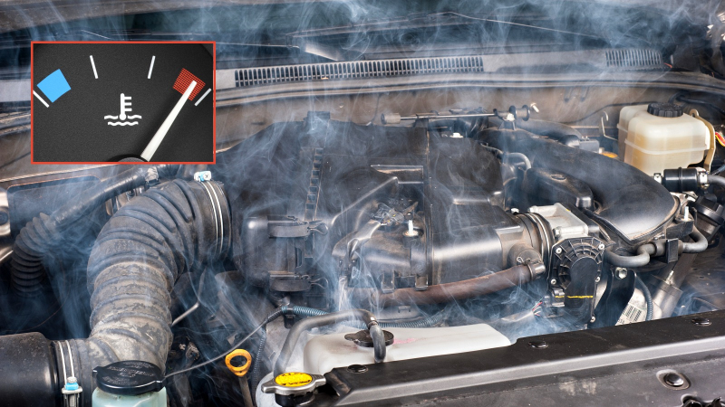

Moment, kdy se teploměr chladicí kapaliny dostane do červeného pole, vůz začne pískat a na přístrojovém štítu se rozbliká červená kontrolka teploty motoru, je noční můrou snad každého majitele. Zejména, je-li si vědom, co všechno může přehřátí motoru znamenat - poškození těsnění hlavy válců, pokroucené hlavy motoru, roztavené písty a mnoho dalších vážných a opravdu drahých problémů.
