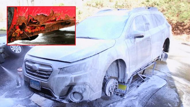

Je čas hlavní pozornost věnovat exteriéru, který na přelomu roku tradičně dostává zabrat nejvíce. Larry otevře kapotu, ručně odstraní nečistoty a wapkou ostříká motorový prostor. Je třeba zakrýt nejdůležitější komponenty a vyhnout se stříkání vody přímo na motor. Hromada vody nedělá dobře konektorům a může se dostat někam, kde není vítána.
Očista pokračuje zvednutím Subaru na zvedák a demontování kol. Jen tímto postupem se člověk pořádně dostane k brzdám, které trpí pod nánosem chemického posypu během zimního provozu. Zatímco je auto ve vzduchu bez kol, nastane ideální čas na pořádné vystříkání podběhů. Skvěle poslouží dostatek obyčejné vody, ale s kvalitní autokosmetikou se efekt minimálně zdvojnásobí. Tlak vody tu ničemu neublíží, proto není potřeba šetřit. Správný puntičkář si vezme štětec a přejede každý díl, na který dosáhne. Konečné prolití čistou vodou odhalí čisté části, jakoby ani nezažily nánosy soli a štěrku.
Podběhy jsou jako nové, ještě chybí kola. Larry si sedne na stoličku a zase štětcem za účasti chemie vykouzlí zářivě čisté disky. Ještě před čtvrt hodinou byla kola vzhledově o deset let starší. Sám Američan doporučuje čistit nejdřív přední stranu, protože ta zadní je špinavější a potřebuje více času na odmočení. Všimněte si, jak šroubovákem odstraňuje kamínky z běhounu pneu, to je teprve odhodlání.
Nyní přichází hlavní fáze. Mytí kompletní karoserie a podvozku. Chlapík naprosto utopí Subaru v nánosu pěny, která má pomáhat rozpouštět usazeniny. Speciální roztok se dá pohodlně nanášet wapkou na celý povrch vozu. Ti svědomitější pokleknou a mohou nanést pořádnou vrstvu také na podvozek, jak je vidět níže. Po zahalení Outbacku do vrstvy šamponu přichází na řadu lidské ruce a speciální houba, kterou se musí přejet místo vedle místa od střechy po prahy.
Po závěrečném opláchnutí proudem holé vody na laku zůstanou už jen nejodolnější skvrny, se kterými si poradí elastická dekontaminační hmota zvaná také clay. Jezdí se s ní po laku tam a zpět, a ona do sebe nabírá zaschlé nečistoty. Tím se z laku ztratí všechny zbylé částečky špíny a zdá se, že máme hotovo.
Oddaný fajnšmekr tímto nekončí. Naopak důkladně vysuší každý díl sólo, aby nevznikaly mokré mapy. Potom vezme do ruky jednu ze sbírky utěrek, nastříká některý z řady preparátů a hurá na ošetření gumových těsnění, druhá utěrka a další lahvička je určena na plasty, třetí na pneumatiky a tak to pokračuje, dokud se každý milimetr vozu neleskne na všechny strany.
Důležité je nevynechat záhyby, kde se vždy drží největší koncentrace nebezpečného mixu vody se solí, která umí divy. Larry používá na vysušení stlačený vzduch, tím urychlí odstranění zatečené vody ze všech stísněných míst. Jindy stačí otevřít všechny otvory a nechat pracovat teplý průvan.
