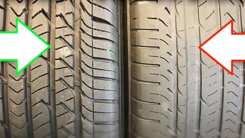

Jason vedle sebe postavil dva typy pneumatik. Na příkladu od Michelinu ukazuje tvarování dezénových drážek, které zajišťují odtékání vody bokem a zároveň dostatečnou přilnavost gumy během zátěže na vlhké komunikaci. Stárnutím dochází k opotřebení vyražených žlábků a tím se zvětšuje styčná plocha gumy s vozovkou, ale zároveň se zhoršuje chování na vodě.

Jason Fenske z Engineering Explained za pomocí Michelinu ukazuje vliv ojetí pneumatik na jejich výkon. Nové pneu a vysoký vzorek je dobrý hlavně za deště, jindy oproti už opotřebeným gumám ztrácí
