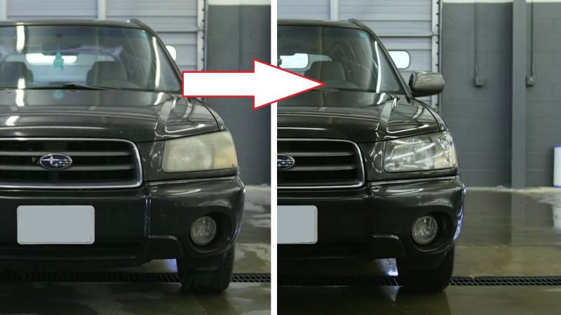

Výsledek? Podívejte se sami, tohle auto opravdu ožilo. A to na začátku vypadalo opravdu mizerně...
Takovýhle rozdíl znamená „jen” pečlivé mytí, rozleštění laku a vyleštění krytů světel. Nedošlo k žádné výměně dílů či čemukoli podobnému
