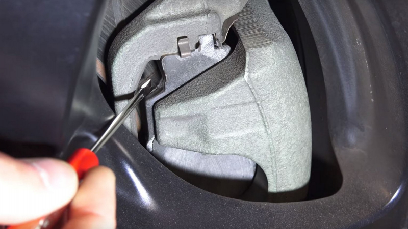

Když už člověk zakleknul ke kolům, vyplatí se podívat na brzdy - okem zkontrolovat celkový stav a tloušťku brzdových desek nacházející se v brzdovém třmenu. Pokud klesne ke 3 milimetrů, by bylo vhodné vybrat nové destičky a objednat výměnu dříve, než bude pozdě. V momentě, kdy výměnu nezvládnete včas, zničíte i kotouč a náklady a na výměnu brzd zněkolikanásobíte kvůli materiálu i práci navíc.
