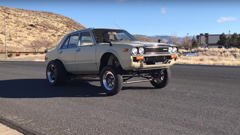

Parta kamarádů kolem chlapíka jménem Jimmy se baví ruční výrobou netradičních automobilů. V posledním projektu spojili elektrický svět s tím konvenčním a do karoserie Hondy Accord z 80. let vměstnali techniku z Tesly a Chevroletu.
Zjevení dostalo pracovní jméno Teslonda. Kříženec dvou neslučitelných přístupů si zachoval vnější vzhled starého Accordu, ale pod díly karoserie a do interiéru se nastěhovalo vybavení, které jej na stovku (přesněji na 60 mph, tedy asi 97 km/h) vystřelí za 2,7 sekundy. A to Jimmy počítá s tím, že zahřáté komponenty a odborné měření povedou k ještě lepším výsledkům.
Ke zrychlení nepomáhá jen technika Tesly, ale i rozšířená zadní náprava s velkými koly. Přední disky jsou menší a pneumatiky užší, při jízdě se téměř odlepují od země. Zajímavé je, že i když pohon poskytla Tesla, baterie pochází z Chevroletu Volt. Chevy nabízí menší celkovou kapacitu a méně opakovaných nabíjecích cyklů, ale dokáže energii vypustit mnohem rychleji, proto akcelerace může proběhnout hluboce pod 3 vteřiny.
Své schopnosti staronový Accord předvádí na všemožných festivalech, kdežto jeho tvůrci už vymýšlí, co vylepší nebo dokonce postaví příště. Karoserie stála pár korun a motor je k sehnání od firmy HSR Motors, která nabízí pohonné ústrojí Tesly. Jsme zvědavi, s čím se konstruktéři vytáhnou příště...
Stará Honda Accord málem jede po zadních kolech, její zrychlení je docela kalup
