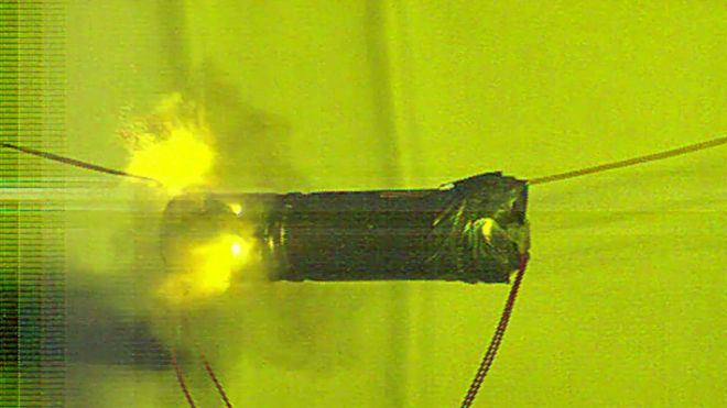

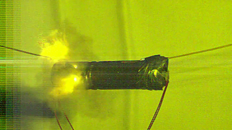

Pokud byste přitom chtěli problém vadných airbagů bagatelizovat, možná změníte názor po shlédnutí nového videa. Za tím stojí americká agentura NHTSA, jenž porovnala fungující a problematický systém nafukování. Zatímco u toho prvního nenajdete jediný důvod, proč se znepokojovat, neboť prostě nafoukne airbag, ve druhém případě vám nejspíše začne běhat mráz po zádech. Když v úvodu z nafukovače létají jiskry, ještě se nic, vše ale nakonec skončí explozí.
Je přitom třeba si uvědomit, že tot zařízení má řidič pár centimetrů od obličeje, navíc ukryté pod plasty a kovovými díly. Nyní si představte, že okolo nafukovače je třeba sloupek řízení nebo ta část palubní desky před spolujezdcem, a dojde k onomu výbuchu. V té chvíli vše, co vidíte před sebou, zamíří vaším směrem, navíc ve vysoké rychlosti.
Dodejme, že Takata spolu s Hondou věděly o problémech již v roce 2004, přesto ovšem k nápravě nedošlo. Naopak výrobci používali vadné airbagy i poté, co se skandál provalil. „Bombou“ tak byla vybavena i Ferrari modelových let 2016 a 2017, McLareny P1 a 570S nebo nové Audi R8. Kauza se týká cca 70 milionů aut a spousta z nich jezdí i v ČR - pokud tedy budete vyzváni k výměně, neignorujte ji, nemusí se to vyplatit...
Takto se chová standardní funkční nafukovač, nic zvláštního se tu neděje
A takto vypadá exploze „bomby“, tedy vadného airbagu, jenž vozí v autě jen pár centimetrů od obličeje více než 70 milionů lidí na celém světě
