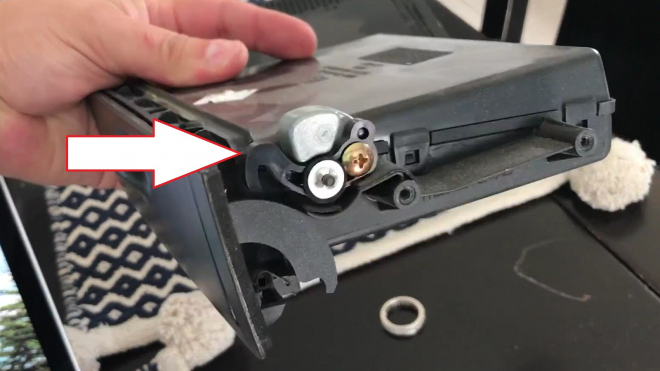

Běžně „tráví svůj život” nad autorádiem a má dvířka, to aby případný nenechavec nevěděl, co je uvnitř. To ještě není tak neobvyklá věc. Tahle dvířka nejsou jen na zacvaknutí, drží je pružinka, což už je obvyklé trochu méně, ale pořád na tom není nic až tak výjimečného. Výjimečný už je ale fakt, že tahle dvířka mají pojistku proti nechtěnému otevření v kopci.
Stát se to může a leckomu, kdo se pohybuje v horách, se to možná i stalo - z podobně situovaných přihrádek můžou při ostřejším rozjezdu do kopce věci vylétnout ven. Zejména, máte-li silnější auto, můžete pak peněženku, klíče nebo telefon hledat někde pod sedačkou. To je nepříjemné a protože jsme lidé a máme tendenci takové věci dělat za jízdy, také to může být nebezpečné.
V tuto chvíli přichází na scénu Honda se svým geniálním řešením: závažím, které se při naklonění přihrádky do určitého úhlu - tedy, když auto stojí či jede do kopce - překlopí a tak dvířka přihrádky zajistí. A protože je to jednoduché závaží, dvířka zajistí i při ostřejším rozjezdu díky působení přetížení, takže z téhle japonské přihrádky vám nic nevyletí ani při ostré akceleraci.
Jednoduše chytré. Ovšem, také z přihrádky nic nevyndáte, pokud zaparkujete do prudkého kopce, každá mince má dvě strany. V každém případě se vsadíme, že většina lidí o existenci takové užitečné drobnosti ani neví, možná i když tímhle autem běžně jezdí. Tak se na to podívejte, autor tohoto nápadu si zaslouží alespoň zpětně ocenit. A jistě to není zdaleka jediná neviditelná chytrost, kterou v promyšlených autech najdeme...
Tahle malá chytrá západka stojí za tím, že se dvířka při zrychlení neotevřou
