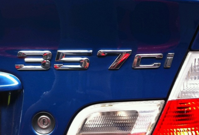

BMW 357Ci bohužel není novým modelem značky, ale spíše specialitkou vzniklou z čirého nadšení pro mnichovská auta a objemné atmosférické motory. BMW 3 E46 jsou u nás stejně známá jako Škody Octavia první generace a i když jejich image nevyhnutelně pohasíná, technicky jde stále o výjimečná auta. Disponují tuhou šasí, pro daný vůz ideální koncepcí podvozkem schopným precizně fungovat i na špatných površích, interiérem z kvalitních materiálů, který neskřípe ani po stovkách tisíc kilometrů (dobře, sedačky u některých kusů skřípou) a na dnešní dobu také čitelným řízením s hydraulickým posilovačem. Když si navíc zúžíte výběr na kupé E46 s řadovým atmosférickým šestiválcem a seženete zachovalý kus, máte před sebou dodnes skvělé sportovní kupé střední třídy pro každodenní ježdění.
Příběh „našeho” BMW 357Ci začal ve Velké Británii v roce 2001, kde přišla na světlo světa jako BMW 325Ci E46 s paketem M Sport, které je již v základu poměrně zajímavým nástrojem. Roky běžely a majiteli se již výkon nezdál dostatečně přesvědčivý, takže se rozhodl k poměrně sadistickému kroku, a to vyrvat srdce v podobě řadového šestiválce z těla nebohého BMW a nahradit jej pořádným atmosférickým peklem o více než dvojnásobném objemu. A kam jinam jít pro takovýto agregát než k Američanům?
Základem pro nově zrozené BMW 357Ci se tedy stal osmiválec o objemu 5,7 litru (tedy o plných 2,5 litru více než u jinak vrcholné M3...) a označením LS1 ze čtvrté generace Pontiacu GTO se šestistupňovou manuální převodovkou. Ta do BMW putovala samozřejmě také. Spolu s výměnou motoru a jeho součástí musely přijít na řadu také podvozek a brzdy. Zde majiteli posloužily komponenty z BMW M3 E46, které jsou dostatečně dimenzovány na výkony okolo 350 až 400 koní a zároveň je snadné je na běžné kupé E46 nainstalovat. Podobný výkon musí být na kola potažmo silnici přenášen skrze samosvorný diferenciál a zde opět opět zabodovala lamelová „špéra” z M3 E46.
Pokud by BMW 357Ci mělo mít stejný výkon jako Pontiac GTO z roku 2004, pak by se svými 260 kW (350 koni) maximálního výkonu a více než 400 Nm točivého momentu byla jen o kousek silnější než běžná M3 E46. Co do objemu je tedy 357Ci daleko před em-trojkou, výkonově ji ale až tak nepřekonává. Předpokládáme však, že majitel má s tímto motorem větší plány a dříve či později neodolá relativně snadným možnostem zvýšení jeho výkonu. Vůz navíc ani s větším motorem není těžký, váží 1 478 kg, což je méně než u mnohokrát zmíněné M3 e46.
Jak BMW 357Ci jezdí můžete spatřit alespoň na dvou krátkých videích, jejichž kvalita odpovídá tomu, jak byly pořízeny (iPhonem) a ostatně i přiložené fotografie mají k dokonalosti hodně daleko. Projekt jako takový je ale více než zajímavý a soudě podle toho mála, co můžeme vidět, je mix amerických a německých genů vskutku pekelnou kombinací.
Vůz stále prochází úpravami, jak ostatně můžete spatřit i na fóru LS1, odkud pochází většina informací a dalších materiálů. Věříme, že až majitel 357Ci dílo dokončí zcela, seznámí nás s jeho jízdními schopnostmi poněkud obšírněji...
