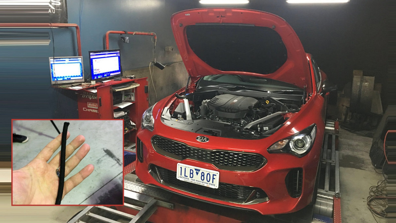

Stinger GT zamířil na dynamometr, který samozřejmě nemění přímo výkon motoru. Ten je určen z výkonu na kolech a odhadovaných ztrát. Většina aut jejich vlivem přichází o zhruba 15 až 20 procent, v případě Stingeru by tak na kolech mělo být 296 až 315 koní, jakkoliv odhad měřících techniků společnosti Chasers Motorsport byl ještě dalece nižší.
Ještě než se dostaneme ke konkrétním výsledkům, je třeba zmínit, že červeně lakovaný Stinger GT se pánům z webu CarAdvice nezdál být stejně výkonný jako žlutý kus, který dříve použili při srovnání Kie a Holdenu Commodore SS-V Redline. Jak se vzápětí ukázalo, nešlo jen o pocity, ale o realitu. Technici z měřicí firmy následně objevili v čelních partiích jednu uvolněnou hadičku.
Posléze se ukázalo, že jde o hadičku napojenou na plnicí potrubí za mezichladičem, jež pravděpodobně slouží ke snímání tlaku. Na červeném Stinger byla hadička krátká, snadno tak mohlo dojít k jejímu sklouznutí. To u firmy Chasers Motorsport vyřešili montáží delšího kusu. Následně byli provedeno čtvero měření, přičemž třikrát byla hadička zapojena, jednou nikoliv, aby bylo zjištěno, zda má skutečně na výkon vliv či nikoliv.
Výsledek vás nejspíše překvapí, rozdíl v měření byl enormní a vylezl na více než sto koní. S připojenou hadičkou Stinger GT vykázal na kolech výkon 317,8 koně, s vypojenou jen 217,6. To bude jen voda na mlýn těm, kteří říkají, jak jsou moderní turbomotory zranitelné...
Kia Stinger GT se na měřicí stolici pochlubila zajímavými čísly. Ovšem teprve až poté, co byl vyřešen jeden banální, i když zásadní problém
