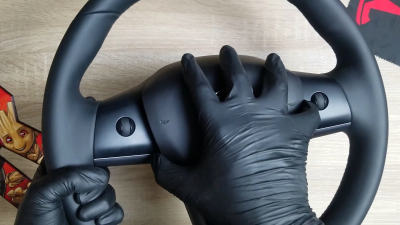

Jak je tomu doopravdy, se rozhodl zjistit automobilový nadšenec vystupující na Youtube pod přezdívkou RoyBoyPoly, který dříve pracoval po Teslu. Pro firmu zjevně neznamenal tolik, aby za odměnu dočkal celého Modelu 3, jeden z přátel, které si v automobilce udělal, mu ale daroval alespoň volant od vozu. Nejde o plně produkční kousek, k tomu mu chybí kupříkladu bílé šipečky po obou stranách rolovacích tlačítek či airbag. Ten se běžně skrývá za plastovým krytem, jenž je ozdoben logem značky. To pak neodkazuje na název Tesly, jak by mnohý očekával, nýbrž na vnitřní část elektrického ústrojí, který se stará o pohon všech vozů značky.
Aby mohlo dojít k vyjmutí krytu, jehož součástí je běžně airbag, je zapotřebí vsunout imbus do dvou dírek po stranách volantu. Uvolněna je tak svorka, která jinak drží kryt na svém místě. Jakmile ten zmizí, volant toho ve svých útrobách mnoho nenabízí. Víceméně tu totiž máme jen pár šroubků, plastových dílů a drátů, jenž propojují ona tlačítka s řídícím softwarem vozu. Za povšimnutí přitom stojí nápisy Tesla, které se objevují prakticky na všem včetně řídicích modulů.
I tímto krokem chce kalifornská automobilka udělat definitivní tečku za minulostí, jenž je spojena s Modely S a X. V době jejich příchodu na trh totiž menší podíl v Tesle držel i koncern Daimler, který navíc značce dodával i některé komponenty. Proto má být volant těchto starších modelů komplikovanější a samotná rolovací tlačítka pak postrádají prý jednoduchost. Řešení použité v nové trojce má být naopak maximálně jednoduché a přímočaré, což ovšem ve výsledku znamená třeba i to, že vůz nenabízí vyhřívaný volant - prvek, který dnes pořídíte i do aut, jakýmkoli jsou kompaktní Škody či Kie.
Tím nám rozborka končí, na pochopení volant Tesly Model 3 doktorát z raketových věd zjevně nepotřebujete. Tedy alespoň za předpokladu, že vám stačí pouze rozebrání na základní mechanické komponenty. Pokud však zatoužíte rozebrat i elektronické moduly rolovacích tlačítek, bude již minimálně nějaký ten vzdělávací kurz potřebovat. Je však otázkou, zda by vám to k něčemu bylo. V tomto ohledu Tesla zjevně zbytečně neinovovala, jak je jejím zvykem, ale výjimečně vsadila na heslo, že v jednoduchosti je krása.
