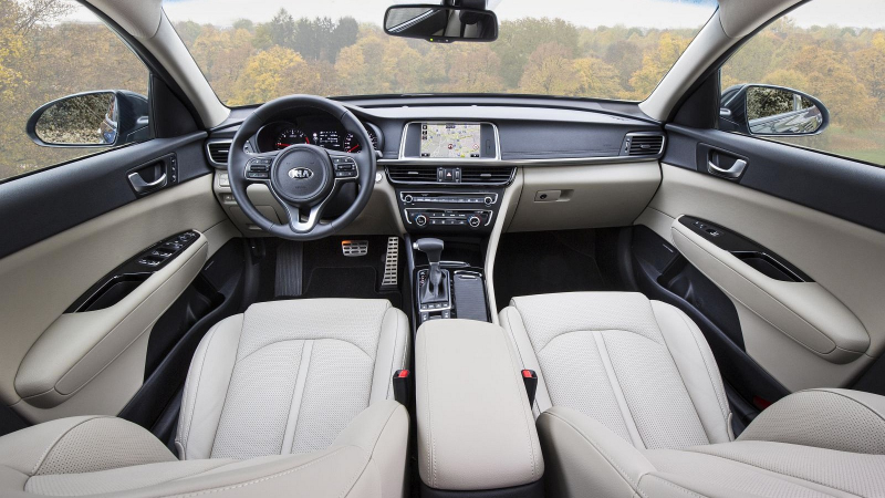

Redaktoři ale říkají, že Kia se i s tímto motorem chová živě a sebevědomě a nakonec umí urazit přes km na jednu nádrž i přes 1 000 km. Pokud bychom tedy měli skončit na tomto místě končili, šlo by vrcholnou Kiu doporučit, i přes vyšší cenu. Tu, jak jsme již naznačili, ospravedlňuje přítomnost koženého čalounění, klimatizace, navigace, vyhřívaného volantu, tempomatu nebo zpětné kamery. Vzhledu pak navíc ještě napomáhá přítomnost 18palcových kol.
