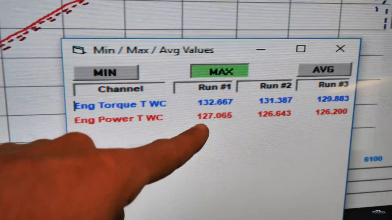

Blake počítá s tím, že pohonnou jednotku vymění za novější motor S52 z BMW M3 z roku 1998. Počítat tedy může s daleko vyšším výkonem, jenž bude navíc přenášet dozadu silnější převodovka ZF. Než ovšem na modifikaci dojde, Tony vyrazil na motorovou brzdu, kde se rozhodl změřit stávající agregát M20B25, který měl původně produkovat 168-169 hp (tedy 171 koní či chcete-li 126 kW).
Daná čísla udávají výkon na klikové hřídeli, pro jehož současné změření by musel motor ven z vozu. Změřen byl tedy výkon na kolech a výsledek vůbec nebyl špatný - při všech třech pokusech bylo naměřeno na kolech okolo 127 koní.
Pokud k této cifře připočteme obvykle uváděný odhad ztrát při přenosu od kliky na kola ve výši 15 %, dostáváme se na cca 146 koní na klikové hřídeli. To je pochopitelně méně než měl mít motor jako nový, na „nezgenerálkovaný” agregát s téměř půlmiliónem kilometrů na hrbu to ale není vůbec špatný výsledek. A motor na tom reálně může být ještě lépe, protože nikdo opravdu neví, kolik výkonu sežerou všechna ta zařízení mezi motorem a koly.
