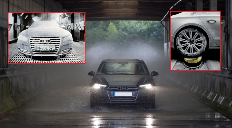

Právě lidé od čtyř kruhů na to reagují tím, že už při vývoji neponechávají nic náhodě a jejich auta musí projít velmi tvrdými interními testy výdrže. Tyto procedury mají dokonce vlastní jméno, INKA (Ingolstadt Korrosion und Altern) a Audi říká, že mu podrobilo už více jak stovku nových modelů. Test se zaměřuje na koroze a stárnutí vozu, přičemž během pouhých 19 týdnů replikuje 12letý životní cyklus. Rozdělen je přitom do pěti částí.
První tkví ve slaném postřiku, jímž je testovaný vůz pokryt a následně umístěn do klimatické komory se stálou teplotou 35 stupňů Celsia. Druhý krok spočívá v tropickém klimatu, kdy je teplota zvýšena na 50 stupňů Celsia a vlhkost na 100 procent. Ve třetí fázi pak na vůz svítí 80 lamp (každá má výkon 1 200 wattů), jež karoserii zahřejí až na 90 stupňů Celsia. V interiéru přitom po čas tohoto testu nesmí vyblednout barvy a materiály se nesmí stát křehkými.
Test číslo čtyři pro změnu počítá se simulací zimních podmínek na Polárním kruhem. Teplota proto klesá na -35 stupňů Celsia a čtyři hydropulzní stroje otřásají vozem, aby tak došlo k různému pnutí karoserie a styčných bodů či úchytů motoru. Ve finále tu pak máme jízdní testy v reálném prostředí, kdy řidiči opakovaně jezdí s vozy po různých površích.
S každým modelem je v průběhu oněch 19 týdnů najeto 12 tisíc kilometrů, a to i napříč slanou vodou a bahnem. V závěru testu pak technici značky rozkouskují vůz na 600 individuálních částí a prověří je kvůli slabinám. Získané informace přitom tým nepoužívá pouze ke schválení či zamítnutí aktuálně testovaného vozu, ale zároveň jsou využity pro vývoj budoucích modelů, zvláště v rámci ochrany karoserie před korozí.
První test INKA proběhl v roce 2002. Od té doby značka podrobila náročným zkouškám zmíněných více jak 100 modelů (jubilejním stým byla loni aktuální A4, posledním zbrusu nová A7), celkem najely přes milion kilometrů a zvládly skoro 3 000 bahenních a bezmála 2 000 slaných testů. Technici značky přitom těmito činnostmi strávili přes 330 000 hodin a pohledy na jejich práci vám přiblíží i přiložené fotografie.
Jestli vás přesvědčí o kvalitě Audi, ponecháme na vás, na každý pád je to pozoruhodný proces, ve kterém si auta během relativně krátkého času užijí své. Přiblížit to peklu na zemi zřejmě není nemístné, však se na to podívejte sami...
Vozy značky Audi v rámci testu INKA projdou během 19 týdnů náročnými zkouškami, jenž mají simulovat 12letý životní cyklus. A šetřeny při tom nejsou samy, ani jejich části, které jsou později podrobeny rozsáhlému zkoumání
