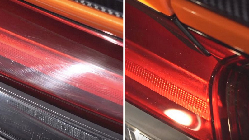

Vypadá to jako vnitřní degradace daná léty používaní, jenže není to tak. Jde v podstatě o změť malých škrábanců, jejichž efektivní odstranění zvládne každý se zdravýma rukama.

Zašlá koncová světla jde ale vrátit na vrchol jejich funkčnosti i vizuálního stavu ještě snáze, než ta přední, neboť nejsou vystavena takové zátěži, jako ta přední. Stačí jim dopřát velmi jednoduchý renovační proces za použití přípravků na leštění karoserie.
Obnova poškrábaných lamp může začít nanesením jemného leštidla na utěrku z mikrovlákna a následným ručním leštěním až do úplného vyřešení problému. U novějších aut bude stačit jednorázové přeleštění, u starších může být nutné postup opakovat. Při přechodu na další část světlometu je vhodné otočit na čistou část hadru, neboť zbytky staršího přípravku s odstraněným materiálem mohou světlo poškodit. Lenivější majitelé aut si mohou pomoci automatickou leštičkou, ale ruční práce ještě nikdy nikomu neuškodila a na některých místech bude ruční postup přesnější a citlivější.
Bleskově účinný zákrok demonstroval Kevin Brown z firmy Buff Daddy. Lze mu věřit, protože si vybral jako ilustrativní automobil asi dva roky starou Acuru NSX. Prakticky stejná Honda NSX stojí zhruba pět milionů korun, určitě by nechtěl zničit světla tak drahého supersportu jen kvůli jednomu hloupému návodu.
Kevin Brown použil Acuru NSX, aby divákům ukázal rychlé ošetření vysleplých zadních lamp. U starších aut zabere vyleštění déle, ale postup je pořád stejný
