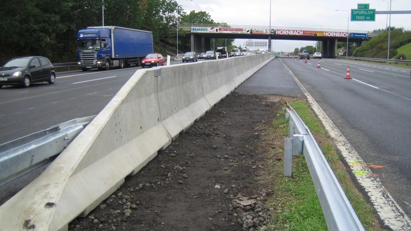

Jistě jste si na některých silnicích všimli betonových bariér uprostřed, které jsou dole tlustší a nahoře tenčí. Člověka napadne, že takovýto design mají tyto zábrany kvůli tomu, aby měly nízko těžiště - aby dobře stály a aby byly odolné poryvům větru. Pochopitelně, tuhle bariéru nikdo nechce potkat ležící v jízdním pruhu poté, co ji vyvrátil poryv větru od projíždějícího kamionu.
Primární důvod pro takový tvar bariér nazývaných i u nás Jersey, protože je vymysleli v New Jersey, je ale trochu jinde - ve směrování energie nárazu nahoru, resp. prostě pryč. Kinetická energie auta se musí při nárazu někde „vybít” a pokud by zcela spotřebovala čistě jen na deformaci auta, mohlo by to mít neblahé následky pro posádku. Zároveň je krajně nežádoucí, aby vozidlo bariéru prorazilo a ocitlo se v jízdní dráze aut v protisměru. Proto je energie směrována nahoru.
