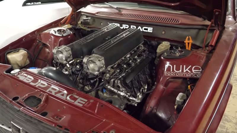

Fialové Volvo 245 před otevřením kapoty vzbuzovalo vášně zejména u sběratelů zachovalých artefaktů z dějin švédské automobilky. Více než 40 let starý kombík byl dochovaným stavem zajímavý sám o sobě, ale jeho majitel se rozhodl posunout hranice výjimečnosti na další úroveň.
Vlastník a úpravce v jedné osobě vymyslel vyšperkování motorového prostoru pohonnou jednotkou, která ze starého korábu vytvoří originální sleeper. Švéd Peter Björck spustil projekt osazení starého Volva použitým atmosférickým desetiválcem z Lamborghini Gallardo. Agregát pochází z Dubaje, kde sloužil uprostřed soutěžního stroje kategorie GT2.
Lamborghini při jednom závodu havarovalo a utrpělo značné škody, které se projevily například prasklým blokem motoru. To není jediný problém, před prvním startem Volva V10 je potřeba přijít na způsob zapojení úplně jiného řízení, olejového čerpadla, alternátoru, kompresoru klimatizace a dalších nových částí jako sací potrubí a převodovka.
V motorovém prostoru po uložení V10 nezbylo moc prostoru k jednoduchému propojení všech součástek. Dříve uvnitř trůnil šestiválec 2JZ z Toyoty Supra, ale větší jednotka určená původně k zasazení uprostřed italského supersportu vyžaduje zcela jiný přístup. Práce si vyžádá improvizaci a výrobu mnoho součástí na míru plánovanému projektu. Například převodová skříň by se hodila z BMW kvůli odolnosti proti vysokému výkonu - konkrétní typ zatím nikdo není ochotný přizpůsobit do zástavby Volva, proto si ji Peter možná bude muset nakonec vyrobit z originálních dílů.
Peter uznává náročnost stavby silného kombi z roku 1975, prostřednictvím videa žádá fanoušky o podporu, protože si není jistý dostatkem sil k dokončení všech zamýšlených operací. Teoreticky by se mělo vše podařit, protože stavitel má kolem sebe podobně nadšené jedince, jen při vyzvedávání nových částí prasklého motoru nahlédl do garáže, kde probíhá náročná montáž nových úprav na bývalé Gallardo Jona Olssona. Podívejte se ale sami, jak vše probíhá.
Volvo 245 z roku 1975 brzy rozparádí motor V10 z Lamborghini Gallardo kategorie GT2, výsledkem bude spáč mimořádného kalibru
