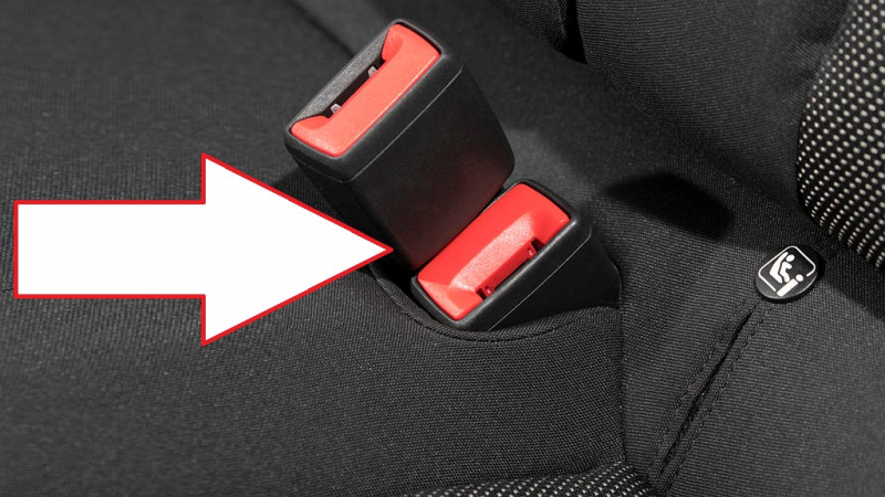

Finové na to přišli vlastně náhodou. Při losím testu obsadili auto i veškerou posádkou a zavazadly a právě při ostrém vyhýbacím manévru se stalo, že se pás jednoho ze zadních cestujících rozepnul. Za vším stojí nesprávně zvolená instalace prostředního bezpečnostního pásu, neboť u některých nových „koncernových” aut je prostřední západka usazena o trochu výše, než je tomu u levé. Přesně tak, jak to můžete vidět na hlavní fotografii.
Právě tato koncepce je ovšem značně problematická, neboť ve chvíli, kdy ostřeji zatočíte vlevo, přezka prostředního pásu zatlačí na tu levou, jíž uvolní - a dosud připoutaný pasažér se rázem stává pasažérem nepřipoutaným. Finové se s tímto problémem setkali u modelů VW Polo, Seat Arona a Seat Ibiza, je ale otázkou, kolik dalších novějších vozů koncernu VW má pásy řešené stejně.
K potížím na každý pád nedochází nahodile. Magazín se s problémem setkal u zmíněných vozů a provedl také kontrolní test u dvou odlišných exemplářů Seatu Arona. Výsledek byl však pokaždé stejný, tohle řešení zadních pásů prostě nefunguje správně. „Dle našeho soudu se jedná o špatný design celé věci. Nejjednodušší nápravou by bylo zkrácení či prodloužení popruhu prostřední západky o pár centimetrů,“ uvádí dále magazín.
