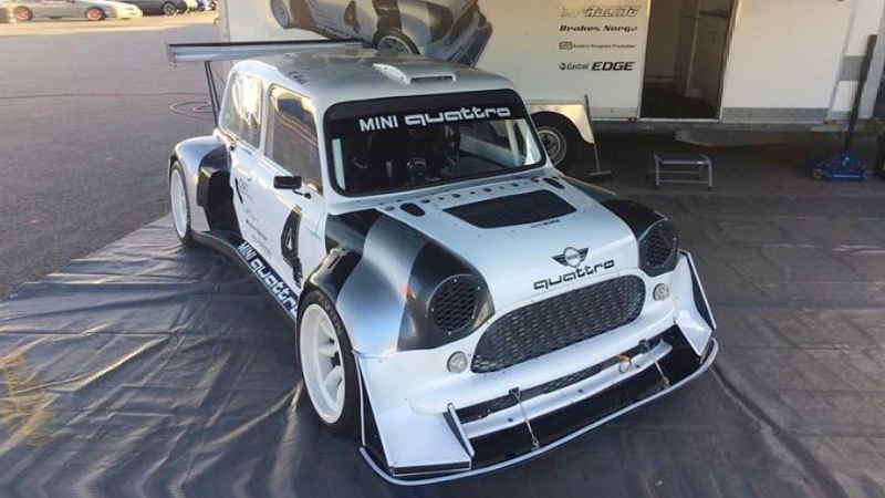

Autor stavby nikoli nepodobné Trabantu Turbo Quattro si říká Brede Alnes a pochází z Norska. Na rozdíl od východoněmecké legendy tady ale ze skutečného Mini zůstalo ještě méně - krom pár detailů je to jen silueta, ani karoserie nepochází z původního Mini. Jde o zakázkově upravenou laminátová slupka od firmy Z-Cars a je připevněna na trubkovém rámu, který tvoří šasí auta. A tím výčet věcí, pro které tohle auto není tak úplně Mini, jen začíná.
Základem je motor - původní litrový tříválec udělal místo 2,5l řadovému pětiválci Audi 07K/EA855, tedy motoru do Passatu, Golfu a Jetty pro severoamerický trh. Ani na něm toho moc sériového nezbylo - jsou tu písty značky JD, frézovaná kliková hřídel, konverze na systém mazání se suchou klikovou skříní, zakázkové sání i svody a zejména turbo Precision 64/68. Samozřejmostí je nová, zakázková řídící jednotka a výsledkem je 870 koní a 1 014 Nm. Zajímavé ovšem je, že motor je pořád pod přední kapotou, nestěhoval se doprostřed.
Síla putuje na manuální šestikvalt 02Q z Audi A3 TDI, ovšem dostala dvoutalířovou spojku Tilton. Maximální rychlost je 268,7 km/h při 8 tisících otáčkách za minutu - na turbomotor s takhle ohromným výkonem a tedy jistě vysokým plnicím tlakem to jsou vážně slušné otáčky. Pokud by se vám nechtělo počítat, motor má 350,8 koní na litr.
Zbytek přenosového ústrojí pochází také z Audi A3; je to v podstatě quattro se spojkou Haldex, ovšem samozřejmě doznalo úprav. Firma GKN dodala zakázkové poloosy a Haldex byl upraven tak, aby udržoval rozložení výkonu 50/50. Z Audi A3 pocházejí náboje kol, ovšem tlumiče dodal Bilstein a zbytek dílů podvozku byl vyroben zakázkově firmou Mobek Racing.
O zpomalení se vpředu starají brzdy AP Racing se čtyřpístkovými třmeny a 310mm kotouči, vzadu jsou třmeny z Audi S3 a kotouče značky EBC. AP Racing stojí také za brzdovým válcem a hydraulickým ovládáním spojky, brzdové destičky tu jsou Ferodo S3000. Na zemi to všechno drží 15" kola s pneumatikami Avon 230/55 R15.
Uvnitř najdeme kromě již zmíněného prostorového rámu, postaveného z bezešvých trubek o průměru 38 a 42 mm, také dvě závodní sedačky, dvě sady závodních pásů a dva hasicí přístroje, to všechno značky Sparco. Stejná firma dodala volant a budíky pochází od Auto Meteru. Jak stojí i výše, karoserie je laminátová a má karbonové sání na střeše, plexisklová boční a zadní okna a zrcátka údajně z Formule 1.
