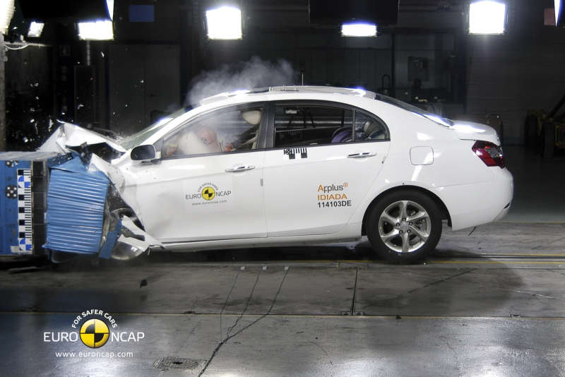

Geely Emgrand EC-7
Druhý zástupce z Číny je v našem regionu považován za ještě větší exotiku. Podle internetových stránek výrobce se Geely Emgrand EC-7 prodává nejblíže na Ukrajině a v Rusku. Automobilka ale chce dál. Normálně by si Euro NCAP mělo vybírat auta a kupovat je přímo na prodejně jako náhodnou volbu. Těžko si ovšem představit, že by kvůli tomu komisaři cestovali na Ukrajinu, a proto se spíše nabízí možnost, že vůz dodalo přímo Geely. Ani možnost lehce poladit auto před zkouškou ale nepřinesla lepší než průměrné a v některých detailech i špatné výsledky. Nejhůře by při čelním střetu dopadly nohy řidiče. V červeném/mizerném poli zůstaly kvůli masivnímu průniku brzdového pedálu do prostoru pro nohy o téměř 18 centimetrů a dalším kovovým úlomkům. Problematická se ukázala být také ochrana kolen a stehenních kostí a zpráva podotýká, že výsledek z velké části závisí na pozici cestujících i velikosti jejich postavy.
Ani u věhlasných značek se nevidí často kompletně zelená postavička testovací figuríny při nárazu zboku, nicméně Geely si ji vysloužilo, společně se „zeleným“ výsledkem ze simulované nehody směřující zezadu. Na druhou stranu tvrdý kontakt se sloupem dopadl fiaskem. Snímače zaregistrovaly tlak, který by v lepším případě skončil polámanými žebry. Ochrana dětí pro změnu (a jako na houpačce) opět dobrá. Dokonce lepší než u MG (80 vs. 76 procent). Za kapotu si ale nemají navzájem co vyčítat, dopadly téměř stejně a po novém roce tudíž tříhvězdičkově.
Ačkoli výsledky nárazových zkoušek obou čínských novinek mají k dokonalosti ještě daleko, jsou o hodně lepší než bylo dosud zvykem, a tak lze bez nadsázky říci, že testy prošly s přehledem. V posuzování jejich pasivní bezpečnosti dnes řešíme již jen detaily jako u aut renomovanějších značek, dříve čínská auta při testech fatálně propadala. Třeba Brilliance BS4 ještě před dvěma lety neobstál ani tak, aby získal byť jen jednu hvězdu...
