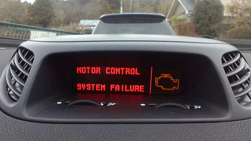

Začalo to optimisticky, technik měl s auty z dánského království zkušenosti, žádné další papíry nechtěl. Dostavila se úleva, jenže neměla mít dlouhého trvání. Hned vzápětí jsem se měl seznámit s prvním z alfích vrtochů. Když prý se nimi jede moc pomalu a zlehka, jako tomu bylo kvůli prázdné nádrži před příjezdem k STK, občas se rozsvítí kontrolka motoru. Můžu to potvrdit, rozsvítí. A samozřejmě, jak je známo, tuhle kontrolku technici na emisích fakt nemají rádi. Ještě že Alfa stále měla dánské značky, tak se s ní dalo jezdit.
Jak totiž jinak dosáhnout ustavení tzv. readiness kódů pro měření emisí, které se vynulují při mazání chyb z řídicí jednotky motoru? Přečetl jsem si, jak vypadá jízdní cyklus potřebný pro získání potřebných hodnot a jedné noci vyrazil. Abych to zkrátil, bylo to jak když Vlasta Burian vařil vajíčka na měkko. Pořád tvrdý, pořád tvrdý a nezměkla. Také má Alfa odmítala nastavit dvě položky na „Ready”, nezbylo, než se na STK vydat bez nich a spolehnout se na to, že je to jen nějaký vrtoch interního diagnostického sytému.
Možná byl, jenže Alfa stejně neprošla, prý špatné hodnoty výstupu z lambda sond. Opět jsem zasedl k internetu abych zjistil, které ze šesti lambd jsou asi vadné. Los padl na ty za katalyzátory, tak jsem je nechal vyměnit. Vyrazil jsem na další měření emisí a hádejte. Neprošla, hodnoty jiné, ovšem stále špatné. Hodil jsem ručník do ringu a Alfu poprvé odvezl do servisu. Jaké bylo mé překvapení, když mi téměř obratem volali, že je vše v pořádku a že pro mě mají nachystaný protokol z měření emisí. Údivem jsem si málem do notebooku vylil kávu, kterou jsem v tu chvíli pil.
Pes prý je zakopaný v tom, že přímovstřikový motor v Alfě běží v nízkých otáčkách na chudou směs a v tu chvíli jsou na výstupu z lambd jiné hodnoty, než které jsou technici na emisních stanicích zvyklí. Na jednu strau jsem byl rád, že konečně mám zelené lejstro, na druhou mě to samozřemě vytočilo, protože jsem kvůli neznalosti pracovníků STK vyhodil peníze za opakovaná měření a výměnu lambd. Alespoň že zbytek procesu už šel hladce a netrvalo dlouho a na autě se zasvítily nové značky. Přesto to od dovozu vzalo celý měsíc, než jsem mohl začít jezdit. Vlastně ne jezdit, domluvit první velký servis. Tak trochu nultá etapa našeho soužití s Alfou stála 6 500,- Kč.
