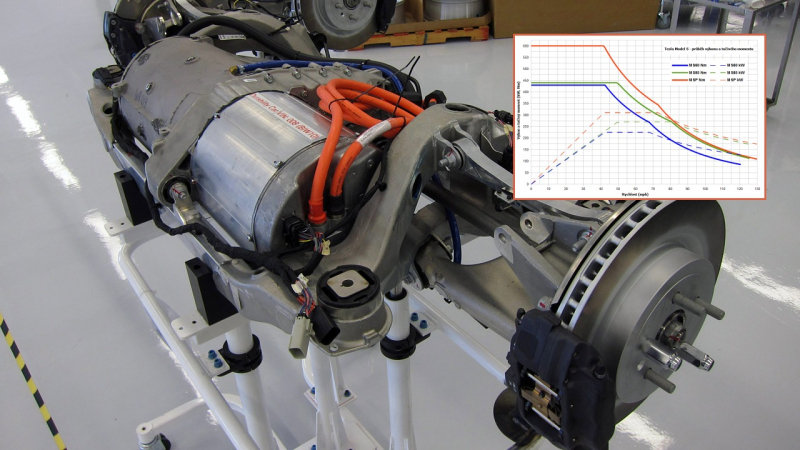

Maximální točivý moment elektromotoru od nulových otáček je jedním z důvodů, proč Tesly z místa zrychlují tak dobře
Zpětné elektromotorické napětí stojí za tím, že v otáčkách elektromotor nemá sílu
