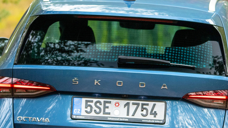

Jde o zvláštní „fleky”, které jsou zejména pod určitým úhlem a za určitého světla viditelné na zadních sklech prakticky všech aut bez rozdílu. Je celkem jedno, jestli se díváte na dekády starou Škodu 120 nebo poslední provedení Octavie, najdeme to opravdu skoro na všech modernějších vozech. A zejména na těch se splývající zádí se tyto obrazce ukazují často a rády. Je to zvláštní věc, velmi pravidelný vzor čehosi, co vizuálně připomíná chomáčky chmýří pampelišek nebo něco podobného. Pokus automobilek o navození romantické atmosféry při postávání poblíž auta za tím ale nehledejte, jde o přirozený projev technického postupu, kterým jsou zadní skla vyráběna.
Oněm flekům se oficiálně říká „quench marks”, tedy něco jako stopy po zchlazení. Auta totiž běžně vzadu používají tvrzené sklo, během jehož výroby se tabule zahřeje na víc než 500 stupňů Celsia a poté se kalí, aby se sklo zpevnilo. Chladicí trysky ale nedokážou sklo chladit dokonale rovnoměrně, což má za následek adekvátně nerovnoměrné smršťování materiálu a jeho odlišnou hustotu na různých místech. A to má nepřekvapivě za následek různorodé odrážení světla zadním sklem. Ony „fleky” jsou tedy jen optický klam, výsledek vnímání onoho nerovnoměrného odrazu.
Důvod jsme dosud sami neznali, ač tušili, jeho podstata je celkem přímočará, je to neúmyslný vedlejší projev způsobu výroby. Asi nikdy by nás nenapadlo považovat kvůli tomu sklo za vadné, některým majitelům se ovšem tento vlastně přirozený stav nelíbí. Jalopnik tak vzpomíná, že se přinejmenším koncern General Motors tomuto fenoménu věnoval ve svém servisním bulletinu v roce 2021. Tehdy uváděl v podstatě výše zmíněné s tím, že při nošení polarizačních slunečních brýlí jsou tyto skvrny obzvlášť patrné. Technici tehdy dostali za úkol zákazníků případě vysvětlovat, že jde o normální stav, součást výrobního procesu tvrzeného skla, kvůli němuž sklo nemůže být měněno v rámci záruční opravy - nový stav by byl logicky stejný jako ten dosavadní.
Tak třeba jste i vy po dnešku o něco chytřejší. My už jen dodáme, že na jiných sklech auta tyto skvrny neuvidíte kvůli odlišnému procesu výroby. Jak boční, tak zejména přední skla jsou vyráběna jinak, aby co nejlépe obstála při svých specifických „úkolech”. Ale o tom třeba zase jindy.
Zrovna na u nás tak frekventovaných Škodách Octavia je dnes probírané velmi dobře patrné. Z prezentačních fotek jsou skvrny obvykle odstraňovány, ne vždy se tak ale stane. A na těchto jsou velmi dobře patrné. Foto: Škoda Auto
