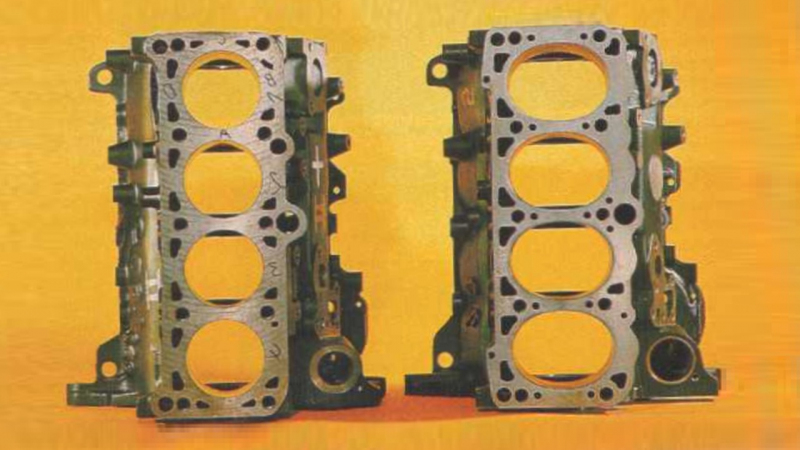

Obrázek bloku motoru na fotce vlevo vypadá upravený v grafickém editoru, ale není tomu tak. Patří dieselu od VW a jeho řešení nepostrádá logiku.

Druhá známá aplikace je našemu světu aut podstatně bližší - šlo o dieselový motor Volkswagenu, který se objevil v roce 1990. Blok byl stejně dlouhý jako u motoru 1,6 D, kliková hřídel pocházela z 1,9 D a výsledný objem byl přesně 2 343 ccm. Písty byly tentokrát skutečně elipsoidní a byly vyvinuty firmou Mahle. Vrtání bylo 76,5 x 99,49 mm, kratší míra je stejná jako u 1,6 D. Protože tenhle motor neměl turbo, dával jen 76 koní a 165 Nm.
Vypadalo to s ním slibně, jenže Audi už mělo hotové tehdy nové motory TDI a Volkswagen zjistil, že motor s oválnými písty je na výrobu dražší než ono TDI. 2,3 D s oválnými písty se tak objevil v pár testovacích prototypech, ale sériového nasazení nikdy nedošel. Ne kvůli výkonu, kdyby se přidalo turbo, jistě by to mohlo znamenat zvenčí malý, ale uvnitř objemný a velmi silný motor. Tyhle dvě vlastnosti dohromady sice dovedly Audi k pětiválcům a VW ke konstrukci motorů VR5 a VR6, potažmo W8, W12 a W16, ale podle všeho to byly právě výrobní náklady na „nekruhové” písty, které vystavily 2,3 D potažmo TDI stopku.

Experiment Volkswagenu s oválnými písty byl dieselový čtyřválec. Na první fotce vlevo blok 2,3 D, vpravo blok 1,6 D - takový ve zdvihovém objemu rozdíl udělalo jen jiné tvarování pístů, vše ostatní zůstalo totožné
