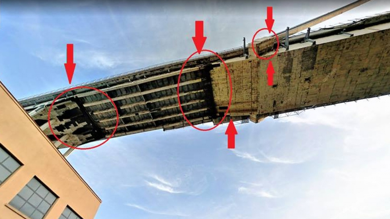

Do řady fundovaných vyjádření přispěla také česká stavební inženýrka Miloslava Pošvářová. Soudní znalkyně vzhledem k opakovaným výzvám udělala velmi jednoduchou věc - prohlédla si veřejně dostupné fotografie mostu z Google Street View z října 2017. A skutečně se nestačila divit tomu, co vidí.
I na takových záběrech byly jasně patrné nedostatky skoro rok před tragédií. Jak sama píše, pro experta jsou patrné pouhým okem. „Významné zatékání vozovkou, podélná trhlina ve vozovce v celém, nyní zříceném poli, svědčící minimálně o významném zatékání, ne-li o poruše nosného systému mostu. Mostní závěry, které jsou v ČR na dálnicích zakázány, nyní roztrhané, porušené, kterými do lanových závěsů, kotvení a výztuže významně zatékalo. Masivní porušení betonových konstrukcí zdola, s lokálními výspravami betonu, následky nefunkční izolace mostovky a zatékání. Poruchy lan, jejich deformace, svědčící o ztrátě funkce, trhliny v pylonu, masivní zatékání,“ píše Pošvářová.
Její hodnocení vyvolává husí kůži. Sama zmiňuje, že jistě nebylo jednoduché kompletně zavřít významný mostní komplex, ale nechat chátrání dojít do konečné fáze byla ta nejhorší varianta. Dnes nakonec také nestojí a krom nefunkční dopravní tepny tu navíc máme desítky zmařených životů.
Na další fotce s vyznačením červenými šipkami Pošvářová dokazuje, že: „Jeden pylon musel být sanován masivně a to tak, že lana dali jako vnější, podle jejich počtu to vypadá na úplnou náhradu těch původních. Proč se takto nesanovaly i ostatní pylony, to nevím, ale tady je pes zakopán. Venkovní lana svědčí o špatném stavu závěsů, ty původní byly nahrazeny evidentně významně větším množstvím vnějších lan. Proč takto nezesílili ty ostatní dva se asi už nedovíme. Nicméně jeden z těch nesanovaných se zřítil,“ vyjádřila svůj odborný pohled kritička poměrů dopravních staveb v Česku.
Není snadné pochopit, proč Italové takto očividně problematický most neuzavřeli včas. Samozřejmě, po bitvě je každý generál, pokud je ale znalec schopen na rok starých záběrech pořízených z auta projíždějících pod mostem jasně vyznačit slabá místa (sami si je můžete prohlédnout na spoustě záběrů níže), vypadá to ze strany Italů na velké lajdáctví. Je smutné, že si ničeho nevšimli až do 14. srpna 2018, kdy jim most spadl na hlavu, bohužel doslova.
Soudní znalkyně Miloslava Pošvářová na rok starých snímcích z Googlu zvýraznila už tehdy patrné problémy mostu v Janově
Pohledem znalce není divu, že se most letos zřítil
