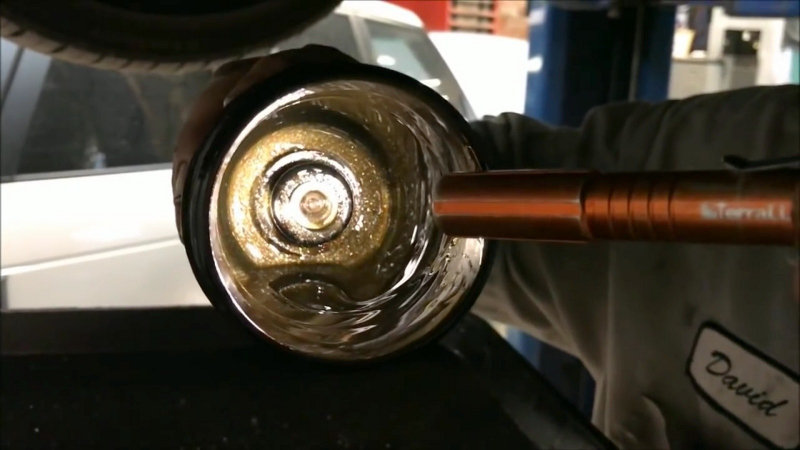

I když se to po dřívějších zkušenostech s ním nemusí zdát, Hoover není úplný ignorant a zajímal se o to, co původní motor odpravilo. Níže můžete vidět, v jaký „sajrajt” se změnil olej v olejovém filtru. Tuhle suspenzi nechal analyzovat a zjistil, že jde o směs oleje, mědi a olova, což ukazuje na nadměrné opotřebení ložiska klikové hřídele. Pokud něco motory 911 996 zabíjí pravidelně, je to tahle věc a tento případ připomíná, že u ojetých kusů je třeba na ni dávat pozor.

Původní motor stihl dle analýzy jeho „ostatků” typický nezdar pro šestiválce této generace 911
