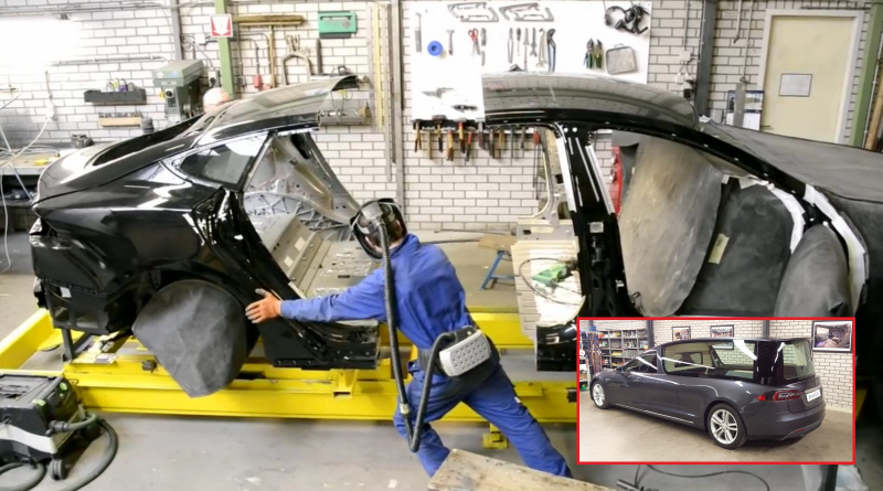

Tesla Model S předělaná na pohřební vůz není jen bizarní, ale i technicky pozoruhodné auto. Teď se konečně můžeme podívat, jak vznikalo.
V průběhu týdne jsme vám mohli ukázat pohřební Teslu Model S, první a jediný takový vůz na celém světě. Soudě podle načasování by se mohlo zdát, že jde o novinku autosalonu v Paříži, šlo ale o novinku... pohřebního veletrhu v holandském Gorinchemu. Za její stavbou stojí tamní firma RemetzCar, která ji stvořila na objednávku opět domácí pohřební služby Van der Lans & Busscher.
Zejména RemetzCar nám toho k vozu řekl hned na poprvé dost, ukázal jej ale na jediné fotografii a později přidal jedinou další, z onoho veletrhu. Byli jsme ale pochopitelně zvědaví na to, jak se tento vůz stavěl, jak je vůbec možné takto prodloužit a překarosovat auto napěchované elektronikou a i když to úpravci chvíli trvalo, nakonec dal do placu podrobnou dokumentaci. A je to velmi zajímavá podívaná.
Aby auto mohlo být prodlouženo a zvýšeno, muselo být nejprve pochopitelně rozříznuto vejpůl a pak přepracováno. Můžeme tak vidět proces demontáže akumulátorů, rozdělení karoserie vedví a následné postupné geneze zčásti nové karoserie a jejího interiéru. Nyní také víme, že vůz stojí na základech verze 70S se 70kWh akumulátory a má i po konverzi ujet až 350 km na nabití. Zachována pochopitelně zůstala možnost dobíjení, a to i ta v ceně vozu u Superchargerů Tesly.
Podívejte se na to sami, je to vážně pozoruhodná stavba. A pozoruhodná je i věta z prezentačních materiálů Remetzcaru: „Odolný, ale výjimečně elegantní pohřební vůz zajišťuje environmentálně uvědomělý a naprosto tichý pohřeb.” My už jen dodáme, že věty typu: „Umřel bych, abych mohl jet v Tesle,” byste ode dneška měli říkat s větší opatrností, může se to splnit snáze než kdy dříve...
Stavba pohřební Tesly Model S nebyla jednoduchá, výsledek je ale vážně unikátní
