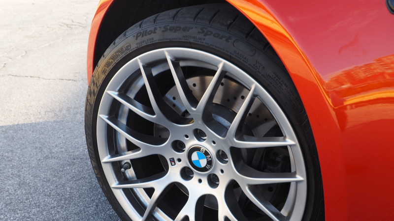

Pneumatiky Michelin Pilot Super Sport jsou jednou z cest, jak jízdnímu projevu auta pomoci a neudělat z něj jen okruhovou hračku
