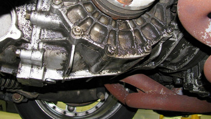

3. Únik provozních kapalin
Tenhle bod je podobný, jako ve zmíněné třináctce důvodů pro zadržení ORV. Určitá netěsnost se za léta používání dá očekávat a rozumný technik ji akceptuje, dvacetileté auto asi těžko bude mít motor jako lilii. Ale pokud vám z něj viditelně teče olej nad nějakou rozumnou míru, bude to problém. Zde asi neexistuje žádná přesná míra, bude to záležet na benevolenci technika, pokud ale pod vaším autem nacházíte každé ráno loužičku oleje, k STK bychom bez opravy nevyráželi.
Jestliže pod vaším autem pravidelně nacházíte „loužičky”, bude dobré s tím něco dělat před STK. V případě menších úniků bude stačit spodek auta řádně umýt
