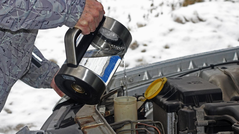

Jak rozmrazit kapalinu v nádržce ostřikovačů
S opatrností je dobrým pomocníkem obyčejná teplá, raději nepříliš horká voda. Postupným nalitím do nádržky dojde ke zvýšení teploty uvnitř a rozehřátí podpoří nastartovaný agregát. Po chvíli je možné zkusit spustit ostřik. Efekt tání znásobí nemrznoucí směs, ale naopak se nedoporučuje používat vroucí vodu, protože v důsledku silného teplotního rozdílu může povolit materiál zásobníku - někdy může pomoci jen teplejší voda, kterou u čerpacích stanic v zimě skladují za vchodovými dveřmi.
