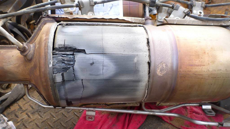

Filtr pevných částic je v teoretické rovině dokonalé řešení jednoho z velkých problémů naftových motorů, v praxi život s ním zase tak bezchybný není
Podle tohoto technika má DPF daleko k bezúdržbovému zařízení, naopak - bez okolku jej označil za jednu z vůbec nejproblematičtějších součástí moderních motorů. Potíží podle něj je, že DPF není přímo součástí motoru, je to něco, co je k motoru „přilepené” dodatečně. Přesto to ale dokonale funguje jen za situace, kdy sám agregát pracuje perfektně. To je ovšem v praxi nedosažitelné a vzhledem k tomu, že pohonná jednotka nemůže svou práci primárně přizpůsobovat hladkému chodu DPF, je to právě filtr, který nedokonalosti v jejím fungování odnese jako první.
Tím se dostáváme k velmi důležitému faktu, který je mnohými přehlížen - potíže s DPF nejsou skoro nikdy problémem samotným, jsou obvykle jen příznakem problému s fungováním motoru či používáním auta. DPF je za ideálních okolností skutečně bezúdržbové zařízení a poruchy samotného filtru jsou krajně neobvyklé. Pokud se tedy někdo rozhodne problém s DPF řešit pouze výměnou DPF, obvykle nevyřeší vůbec nic a jen si připravuje živnou půdu pro další budoucí výměnu. Může přijít i za měsíce nebo za rok, ale přijde a bude znovu stejně drahá.
Přidejte si do hry někdy neschopné, jindy hamižné servisy, které vám filtr raději desetkrát vymění, než aby řešily skutečný problém a máte zaděláno na skutečnou osinu v zadnici, kterou se DPF nezřídka stává. Jak z toho ven? Ještě si můžeme pomoci sami. Níže najdete šest nejčastějších příčin, které k problémům s DPF vedou a s řadou z nich si skutečně můžete poradit svépomocí. A v případě dalších váš servis na základě jiných projevů auta či vašich zkušeností s ním alespoň inspirovat k vhodnému zásahu, který vyřeší příčinu selhávání filtru, ne jen vymění jeden za druhý.
