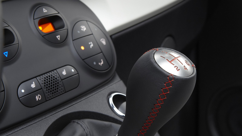

Potud stále dobré, když ale dorazil do cíle, zjistil, že auto nestartuje. Fiátek tak nechal odtáhnout k místnímu mechanikovi, který byl z příčiny tohoto stavu šokován natolik, že se o vše podělil na Redditu a natočil o tom i video. Vůz měl totiž naprosto zdevastovanou převodovku, který byla zničena až do té míry, že se jí doslova rozletěl karter. Něco tak krutého se nevídá, tady to ale má docela prostou příčinu.
Muž vůz připřáhl za obytné auto korektně, nechal ale zařazen první rychlostní stupeň. Auto tedy muselo klást značný odpor, však si zkuste pohnout se stojícím vozem se zařazenou rychlostí, v silném obytňáku to ale nemusí poznat. Tak či onak to řidič nepoznal a vůz takto táhl, jako by se nechumelilo. Že to nemohlo dopadnout dobře, je nabíledni.
Celá souprava měla uhánět až 80 mph (tedy skoro 130 km/h) a mechanik odhaduje, že motor by v tu chvíli kvůli „pohonu od kol” točil až 15 000 ot/min. To by jej dozajista zničilo, podle toho, co se stalo s převodovkou, ale o mnoho dřív kapitulovala právě ta, která se kvůli nemístně vysokým otáčkám některé z částí se rozlétla na kousky. A odpor pravděpodobně v tu chvíli zmizel...
Podívejte se na to sami, mechanik říká, že za opravu účtoval tučných 18 tisíc dolarů, tedy asi 416 tisíc Kč. To je dost na jedno opomenutí. Majitel soupravy to prý bral s humorem, asi nemá hluboko do kapsy. Ostatním bychom raději v podobné situaci doporučili zkontrolovat, zda v taženém autě zůstala řadicí páka v poloze N. Může to ušetřit i pár set tisíc korun.
