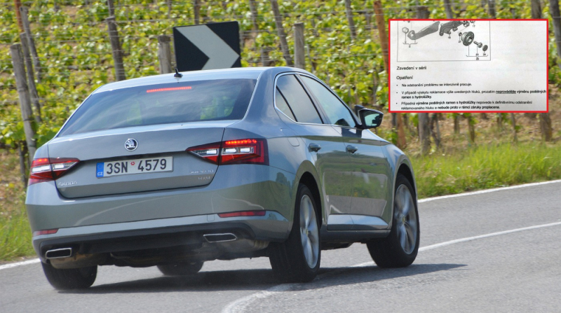

Byla podezírána zadní podélná ramena s hydrolůžky a některé servisy je zpočátku měnily, jenže to problém neodstranilo, klepání se záhy objevilo znovu. Jeden z klientů automobilky nám dokonce zaslal pozdější pokyn Škody pro servisy, který mu dealer ukázal - výrobce už v tu chvíli servisům de facto zakazoval věc řešit výměnou ramen, neboť to k ničemu nevedlo, jak se sami můžete dočíst níže. Zároveň ale nenabízel jiné řešení a zákazníkům nebyl schopen dát ani zcela uspokojivou informaci - jen že se na řešení pracuje. Tento stav trval další dlouhé týdny a z pohledu zákazníků zřejmě trvá i nyní. Během dnešního dne jsme byli v kontaktu s několika majiteli postižených vozů a žádný zatím neměl informaci o dalším postupu.
My jsme se ale již dříve obrátili v této věci na Škodu s prosbou o další informace a teď už víme, že řešení bylo konečně nalezeno. Zakopaný pes je v hydrolůžkách podélných zadní nápravy, ale jen v nich. Tato lůžka byla vadná z výroby už od subdodavatele - při výrobě do nich pronikl vzduch, který pak omezoval jejich funkci a ve výsledku způsoboval ony loupavé a klepavé zvuky. Proto také nepomáhala výměna celých ramen i s lůžky - i nová ramena měla zase ta samá, vadná.

Tohle jsou instrukce Škodovky servisům ještě z letošního března. Ani tehdy automobilka očividně nevěděla, kde je problém
Problémy se nejvíc projevují při pomalé jízdě, jak docela dobře zachycuje toto video jednoho z majitelů...
... ve vyšších rychlostech aspoň nejsou slyšet (foto z našeho testu)
