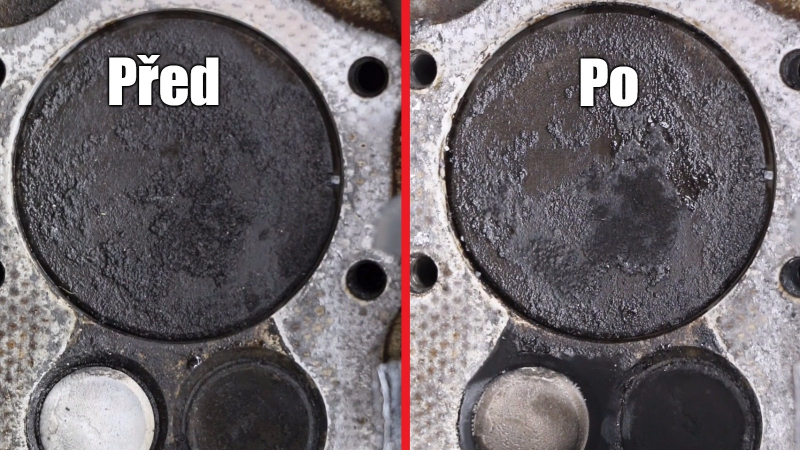

Zjistil to pro nás jeden farmář, autor kanálu Project Farm na YouTube. Vzal motor ze sekačky, sundal hlavu válce, prozkoumal usazeniny a po smontování změřil tlak za studena i za tepla. Pak smíchal ve sklenici benzín s cukrem - a v tuto chvíli přichází první zajímavý moment. Cukr se totiž ve studeném benzínu nerozpustil zcela.
Směs, která vznikla, autor nalil do nádrže. Sekačku nastartoval a nechal běžet. Když došlo palivo, nalil do nádrže tentokrát už čistý benzín a znovu nastartoval. Motor běžel celkem údajně asi 105 minut a s cukrem v nádrži vidíme v určitých chvílích vycházet z motoru neobvyklý kouř.
Co je ovšem podstatné, motor běží - nezadřel se, nevybouchl, nestalo se vlastně nic spektakulárního, sekačka se zastavila až ve chvíli, kdy došlo palivo, ať už první várka benzínu s cukrem anebo později benzín samotný. Také test tlaku ve válci po „sladkém benzínu” ukázal výsledky podobné těm předchozím. Ovšem, to neznamená, že motoru cukr vůbec neuškodí a zítra na něj můžete začít jezdit.
Po odmontování hlavy válců vidíme jak na hlavě, tak i na horní straně pístu více černých usazenin - je to karamel smíchaný s karbonem? Ochutnávat to jistě nikdo nebude, ale vzhledem k tomu, že karamel vzniká z cukru za vysoké teploty, může to být podobná substance, jen zapečená na stěny spalovací komory.
Kdybyste tedy jezdili s cukrem v nádrži dlouhodobě, jistě by to mělo na motor negativní vliv, když už po takhle krátkém běhu vidíme větší množství usazenin. Cukr se navíc bude usazovat i v nádrži, rozpouští se v benzínu jen velmi pomalu, a když už se rozpustí, projde palivovým filtrem. Dokud je ve formě krystalků, může ucpat filtr nebo palivové čerpadlo.
