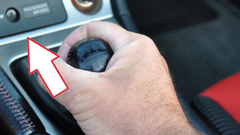

Pokud jste autem nezačali jezdit včera nebo se nevyhýbáte vozům s manuálními převodovkami, museli jste to zažít - za jízdy chcete zařadit první rychlostní stupeň a... nejde to. Nebavíme se o situaci, kdy jedete stovkou a chcete zařadit jedničku, to je samozřejmě nesmysl, který skončí v lepším případě tak, že rychlost nezařadíte vůbec a nebo tak, jako když někdo zkoušel dát ve 150 km/h dvojku. Bavíme se o docela normální či rychlé silniční jízdě, kdy jedničku chcete zařadit třeba při pomalém dojíždění na neutrál ke křižovatce, ve velmi utažené vracečce nebo třeba při brzdění tak, abyste byli ještě před úplným zastavením schopni okamžitě vystartovat na nejnižší rychlostní stupeň.

Odpovídající změnou rychlosti otáčení přitom musí projít i kolečka v převodovce, čemuž pomáhají tzv. synchrony. Ty něco takového například při podřazení z pětky na čtyřku ve stovce (absolutně stovky otáček a relativně nízké desítky procent) hravě zvládnou, mezi dvojkou a jedničkou je ale prostě rozdíl hodně velký, a tak to nezvládnou. Alespoň ne rychle. Proto musíte při tomto podřazení buď „dát synchronům čas”, tj. tlačit jedničku do své pozice velmi jemně, až změnu otáček synchrony „vezmou” a nebo snést rozličné pazvuky. U řady aut se slabší synchronizací pak nezbude nic než to druhé. Tedy pokud řadíte tak, že zmáčknete spojku (a můžete ji mačkat, jak chcete, synchronům tím nepomůžete) a začnete řadit, nic víc.
Rozdíly mezi „délkou” některých převodových stupňů jsou zkrátka příliš velké na to, aby to synchrony (vpravo) v převodovce zvládly bez vaší pomoci
Existuje způsob, jak se tomuhle vyhnout a jedničku (či zvládnout jakoukoli jinou velkou změnu převodového poměru) za jízdy zařadit čistě a elegantně? Ale jistě, podřazováním s meziplyny s dvojím vyšlapáváním spojky. Právě tady se přitom ukazuje nezbytnost onoho dvojího vyšlápnutí - tedy zmáčknutí spojky, vyřazení na neutrál, puštění spojky, přidání plynu, zmáčknutí spojky a zařazení nižšího převodu.
Jen tímto postupem (přidání plynu na onen neutrál bez zmáčknuté spojky) totiž na vyšší rychlost sami roztočíte ona kolečka v převodovce, která by jinak musely roztáčet synchrony. Tím jejich zapojení zcela obejdete a umožníte rychlé a čisté podřazení, nemluvě o tom, že pošetřením synchronů prodloužíte životnost převodovky. Což platí i při jakémkoli jiném podřazení na nižší kvalt.
