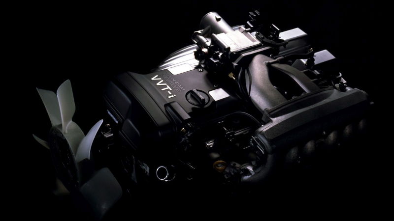

Motor 2JZ se vyráběl v atmosférické i přeplňované verzi, od roku 1995 pak byl k dispozici také s variabilním časováním ventilů. Bez ohledu na to, jakou verzi si lidé koupili, při správné údržbě s touto jednotkou nemají problém dodnes. A to se už osmnáct let nevyrábí. Foto: Toyota
