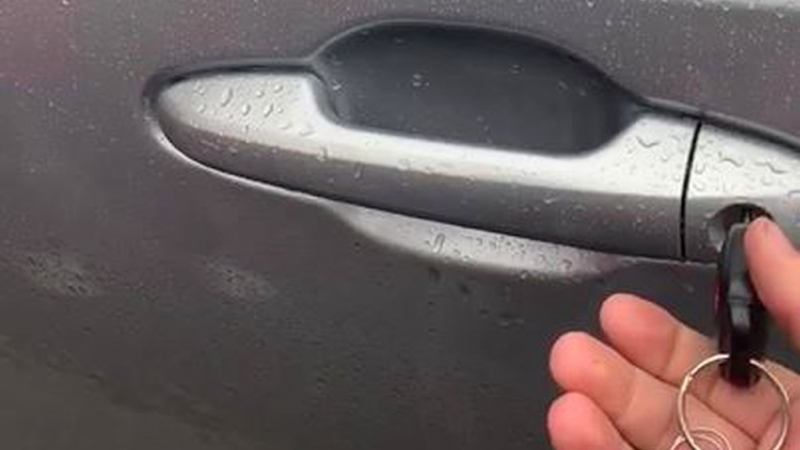

Představte si, že přijdete k autu, zkusíte jej odemknout a místo cvaknutí zámků dveří se ozve startér motoru. Přesně to se stalo jedné ženě s její Toyotou.
Jednoho dne se majitelka stříbrné Toyoty pokusila odemknout své auto postaru, tedy zasunutím klíče do zámku dveří. Ještě nedávno to tak dělala většina z nás, v dnešní době dálkového centrálního zamykání či bezklíčových vstupů se k tomu uchylujeme zcela výjimečně třeba po vybití baterie v dálkovém ovladači. Žena tedy zastrčila klíč, otočila jím a k jejímu překvapení se ozvalo startování motoru. Nebyla to náhoda, dělo se to opakovaně, jak můžete vidět na videu níže - auto se chovalo, jako byste s klíčem otočili ve zdířce zapalování.

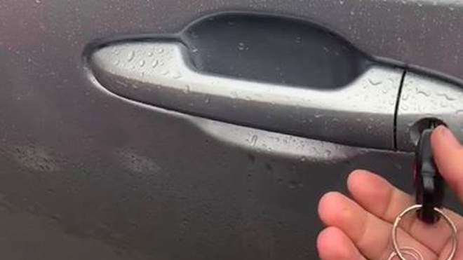

S vozem logicky vyrazila do servisu, kde jeho chování natočil jeden z techniků. Na záběrech vidíme, jak strčí klíč do zámku mokrých dveří, otočí proti směru hodinových ručiček a v tom okamžiku se skutečně ozve pracující startér. Vypadá to hodně podivně, skoro mysteriózně, ale asi to nebude taková záhada. Takové chování auta totiž není zcela ojedinělé.

Nebude úplnou náhodou, že na videu jsou vidět stopy deště. Pokud auto parkuje pod otevřeným nebem a kapky doputovaly až k pojistkám, může vlivem zkratů docházet nejen ke startování zámkem, ale i k dalším překvapením, stát se může prakticky cokoli. Pokud by se vám tedy něco podobného přihodilo, berte to jako tip, kde hledat zakopaného psa. Příčina může být i jinde, tohle je ale velmi pravděpodobné vysvětlení.
Docela vtipné startování auta zámkem řidičových dveří k úspěchu nevedlo, majitelku ale vyděsilo. Příznaky ukazují na zatékání do pojistkové skříňky
