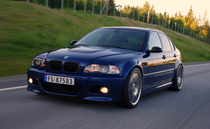

(+ videa) Sedan M3 generace E46 se nikdy nevyráběl, tak si jej tento člověk postavil sám. A vyhrál si s ním do posledního možného detailu.

Popisovat detailně celou stavbu nemá smysl, hodně řeknou obrázky, které vám ukáží, že udělat tuto přestavbu puntičkářsky je neskutečná piplačka. Z pohonného ústrojí tu je všechno, co bylo možné použít, tedy od motoru přes převodovku SMG až po zadní diferenciál a poloosy. Brzdy jsou vylepšené, jsou tu kotouče, destičky a třmeny značky StopTech, protože už ze začátku bylo tohle auto myšleno spíš jako okruhová hračka než čtyřdveřový dálniční křižník. Kola ovšem pocházejí z M3.
Také výfukový systém pochází z M3 a stejně jako u výše zmíněného kombíku, i zde bylo potřeba navařit novou podlahu zavazadlového prostoru, aby se sem vešel - dost obrovský, nutno dodat - tlumič výfuku z M3. Do nového stroje putovalo opravdu co nejvíc z M3 kupé, včetně třeba kabelových svazků, pochopitelně upravených kvůli páru dveří navíc.
Jak jsme již zmínili, víko zavazadelníku nepatří ani sedanu, ani „běžné” M3 - je to karbonový kousek, který byl původně na M3 CSL. Je tu kvůli své nižší hmotnosti a také kvůli spoileru, obojí se bude na okruhu hodit. Je stejně jako zbytek karoserie nalakovaný úžasným modrým lakem; originál nebo ne, tahle barva M3 sedanu vážně sluší.
Sestavení auta dohromady ovšem nebyl konec. Později se pod kapotu stěhoval kompresor, díky kterému se na dálnici dostal majitel na 310 km/h. Přitom na palubě byl pasažér a spousta vybavení, včetně např. závodních kol se slicky, a tahle hmotnost jistě měla na maximálku negativní vliv.
S kompresorem a lepším mezichladičem se autor této přestavby chtěl dostat na více než 500 koní, zda se mu to povedlo, nevíme, ale s dostatečně velkým plnicím tlakem by to nemusel být takový problém. Poslední informace říkají, že si tohle auto nechává, neprodává ho, na rozdíl od už zmíněného kombíku - který je shodou okolností také na prodej v Norsku, třebaže byl postaven ve Velké Británii.
