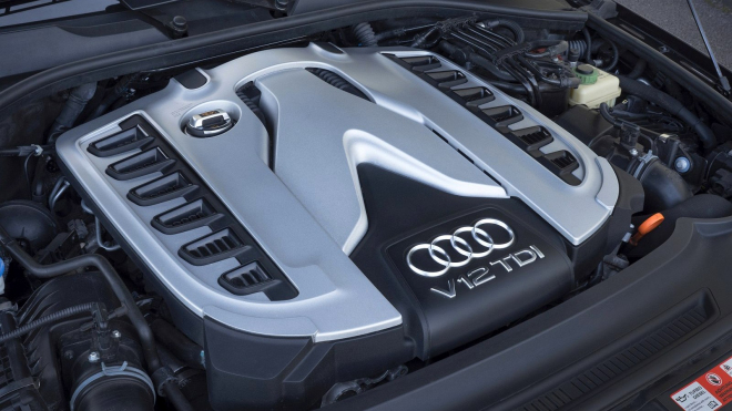

Právě na facelift verze Single Cab se dnes zaměříme, a to v souvislosti s projektem britské firmy Darkside Developments. Ta proslula instalací dieselových motorů do čehokoli, co má čtyři kola, přičemž povětšinou mění menší jednotky za větší a výkonnější. Nejinak tomu bylo také v tomto případě, ve srovnání s předchozími kreacemi ovšem Britové vystoupali na zcela jinou úroveň. Dvoulitrový benzinový čtyřválec totiž nahradili šestilitrovým dvanáctiválcovým turbodieselem z Audi Q7 V12 TDI.
Projekt zabral firmě dlouhé dva roky, přičemž stále ještě není úplně hotový konce. To ale není až tak divné, neboť nakonec nezůstalo jen u motorových škatulat. I když totiž dvanáctiválec byl dříve spárován pouze s automatickou převodovkou, pod kapotou Amaroku je spojen s manuálem. Ten veškerý výkon přenáší pouze na zadní kola. O ladění agregátu zatím nepadlo ani slovo, něco takového ale není potřeba - s 500 koňmi a 1 000 Nm jde o dodnes nejsilnější TDI historie a nejsilnější diesel kdy nabízený v sériovém osobním voze.
Jsme zvědavi na jízdní dynamiku, o tu ale nejspíše šlo spíše až ve druhém sledu. Prioritou byla zábava za volantem, i proto onen manuál a pohon zadních kol. Daná koncepce byla zvolena i proto, aby v motorovém prostoru bylo na objemnější jednotku více místa. Britové přitom agregát i vůz digitálně změřili, aby již dopředu měli jistotu, že jejich konverze neskončí někde uprostřed. Upravena musela být bezpečnostní přepážka oddělující motor od kabiny, stejně jako přední náprava.
Na další informace v rámci tohoto projektu jsme zvědavi, stejně jako na první jízdu. Aktuálně už jen dodáme, že oním manuálem je šestistupňová převodovka BorgWarner T56, kterou svého času používal i Dodge Viper. Díky tomu by jí vysoký točivý moment neměl roztrhat na kusy. Jistotu nicméně budeme mít až poté, co u Darkside Developments poprvé pořádně zašlápnou plynový pedál.
